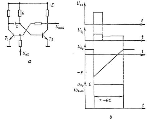

моя идея заключается в том что пока выходное напряжение мало частота источника тоже мала, с ростом выходного напряжения (зарядом конденсатора) частота автогенерации тоже растёт. на рисунке между прямоугольниками прямого и обратного хода трансформатора (треугольники тока) временной промежуток становится равным 0 при этом трансформатор используется практически на 100%
вот такую схему делал, сейчас хочу улучшить отказавшись от токо измерительного сопротивления. поставив статический одновбратор на микросхеме типа 555 с асинхронным запуском через R (4 ногу), а чтобы с ростом напряжения уменьшалась длительность застабилизировать питание микросхемы, а резистор RC цепочки подключить к + Uвх до кренки. Связано это с ростом мощности и городить огород из токоизмерительных сопротивлений не хочется.
Второе преимущество схемы в том что новый цикл источника начинается при 0 тока, если вы разрабатывали источники, то знаете как греется выходной высоковольтныйй диод обратноходового преобразователя, может от платы вообще сам отпаяться... в этой схеме он холодный.

хорошая мысль, токовое зеркало в задающий длительность импульса конденсатор, мне она тоже приходила в голову. Я даже попробовал микроконтроллер со встроенным АЦП. Правда цикл оцифровки длинный, все + съедает...

Если входное напряжение 310в а на токоизмерительном сопротивлении падает 1 вольт то да экономия 0,3% КПД, но если входное 12в, то при том же вольте 8% кпд. если мощность ~ источника 200вт то на этом сопротивлении 16Вт, зачем этот паяльник в схеме?
Частота тут не при чём. Источник с "звенящим" контуром "выжмет" всё из трансформатора, даже если он будет сделан на трансформаторном железе(что на китайских мыльницах и делают). За один цикл передаётся порция энергии, которая закачивается в магнитопровод, через первичную обмотку. Естественно чем меньше индуктивность обмотки и выше входное напряжение тем быстрее закачивается макс энергия. И на выходе соответственно, пока напряжение на заряжаемом конденсаторе мало, промежутки времени велики, частота и потребляемый ток растут с зарядом конденсатора. Если сделать К.З. на выходе схема будет потреблять мин. ток.
Есть ещё одна мысль поставить германиевый транзистор у него порог ~0,3в у кремниевых ~0.6в не знаете есть ли сейчас германиевые транзисторы в SOT корпусах...

Ток через транзистор ограничивается длинной импульса и полным размагничиванием сердечника перед началом цикла преобразования. Этим же достигается то что на диодах отсутствует ток рассасывания и они не греются при включении транзистора.
Можно было бы сделать не на TS555 а на одновибраторе, только на нём сложнее регулировать длительность импульса в зависимости от вх напряжения и давать следующий запуск при пропуске.
А так одновибратор не чего...
