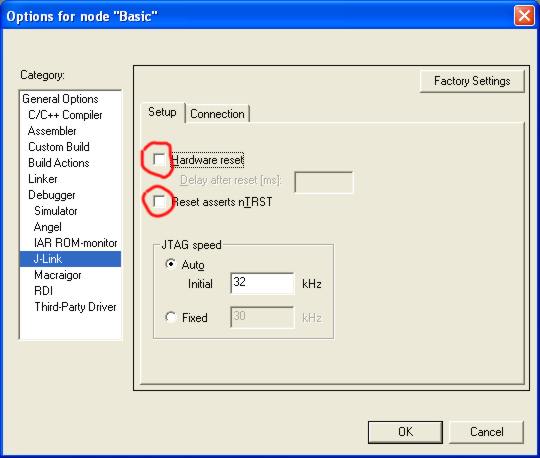

Приложенные картинки не видны, поэтому сказать что-то относительно настроек не могу.
Прикрепляю файлы настроек рабочего проекта, сравните со своими.

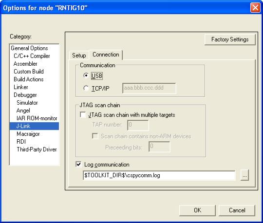

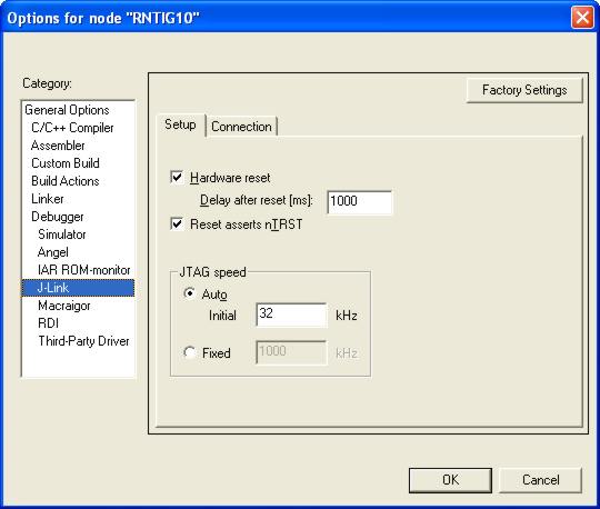

Чтобы увидеть картинки, надо либо немного подождать, либо обновить их после загрузки всей страницы - Narod.ru иногда подтормаживает.
Касательно загрузки и отладки я нашёл только три разницы:
Попробовал сделать так же, эффект - 0. Всё по прежнему: без стирания flash кнопкой ERASE отладчик не доходит до main.
Причём прерывание, в котором отладчик оказывается - System Interrupt (SYSIRQ, ID=1).
Кнопка среды Reset ведёт себя так же.

У картинок странный адрес; впрочем, посмотрел их в отдельном окне.
Дело и в этом тоже (рис. 1 предыдущего поста). Ещё посмотрите xcl на предмет диапазона флэш-памяти и векторов. Я завёл проект, выставив такие значения:
