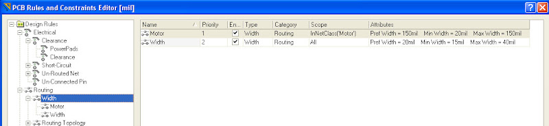

В правилах на ширину дорожек когда-то давно прописал 15mil. Недавно исправил на 20mil но по прежнему рисуются 15mil. Клавиша Apply там для красоты стоит или в нее заложен какой-то другой смысл?
Автоматом ширина дорожек при изменении правил не изменится - надо их выделить и поменять ширину через Инспектор.
Это понятно. Вопрос в том что уже новые дорожки рисуются по старым правилам. Потом тупо еще несколько раз переписал цифры и нажал Apply и теперь нормально. Жаль что с первого раза не получается.
Прямоугольник внизу действительно room. И наверно он создался когда я мастером плату создавал. Но такие размеры я ему вроде не присваивал. Удалился он без проблемм. Надеюсь это не вредно?
Нужно-ли для всей платы выделять комнату размером с плату и туда уже валить в кучу компоненты и новые комнаты? Похоже что это заводит в заблуждение многих начинающих пользователей как я. Делаешь мастером плату. Ставишь посередине контур платы, расставляешь элементы. Уппс, а они зеленые cranky.gif И только намного позже вдруг обнаруживается что мастер копнату где-то на Луне создал и компоненты до нее не долетели biggrin.gif .
1C первого все получается. Скорее всего тупо правило не сохранили
2 Если Room не используете то не страшно
3 Не нужно. Можно вообще без Room обойтись
4.мастер создает не на луне а в нижнем левом (если без новых компонентов) или справа от Board shape (если есть новые компоненты для Room)
Если правила менялись в редакторе схем и после этого не делался Update PCB, то правила в редакторе PCB не изменятся.
Не совсем понятен этот момент. В правилах написано ширина дорожек для All 20mil. Начинаю рисовать, дорожка рисуется 10mil. Захожу в правила, опять перебиваю 20mil на 20mil, жму OK и теперь дорожки рисуются 20mil.
Это куда смотреть надо?
В правилах всегда 3 (или больше) величины: минимальная, по умолчанию, максимальная и все это для каждого слоя может в отдельности, а может и для связей и т.п.
У вас стоит в настройках использовать минимальную

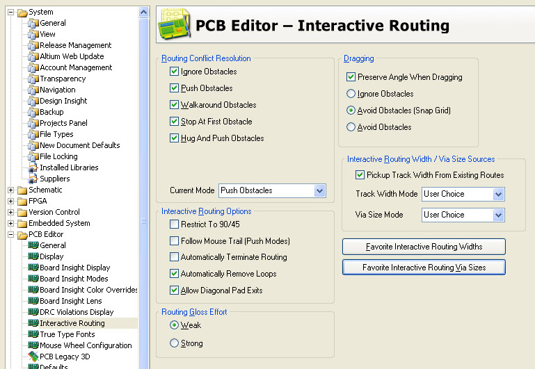

Почему открытые проводники не убираются? В DXP/Preferances/PCB_Editor/Interactive_Routing Automatically Remove Loops помечено птичкой.
Нарисовал дорожку, не понравилась. Удалил ее кусок. Она осталась открытой. Потом поверх нарисовал другую дорожку. Оборванная так и осталась.
Начинайте с дорожки. тогда уберет. Вы начинаете из PAD/ Соответственно первого пересечения она не знает
В смысле начинать с любого места на дорожке, или с площадки на которой дорожка еще осталась?
с любого места на дорожке. Можно и на пад, но выход из Пад должен быть по дорожке

Цитата(boldive @ Nov 11 2009, 21:57) *
Я понимаю что что-то делаю не так. Но можно поподробней как это правильно делается?
Сначала проверьте стоит ли флаг Automatically Remove Loop.
Если не стоит. То тогда вообще ничего и не должно убираться
Флаг стоит - об этом сказано особо.
Это похоже на глюк программы: Если начинать вторую дорожку с того же пада и когда ведешь ее - пересечь старую дорожку (не устанавливая точку непосредственно на дорожке, а дальше дорожки) - то кольцо не удаляется, хотя у меня дорожки и разбиваются на фрагменты в точке пересечения.
Если при рисовании одну из точек поставить на старую дорожку (с учетом сетки) - то кольцо удалится.

И какие Project options надо пересмотреть?
Конкретизируйте , какие вы хотите передать изменения. Не все доступно
Вот окошко в лучшем разрешении.
В колонке Update я выбрал изменить в схеме. Речь идет о добавлении netclass и удалении room. Это видно на первой колонке.

Что-то не пойму. Делаю правило на толщину дорожки: min - 20mil, preferred -150mil, max -200mil. Начинаю вести дорожку, тут-же вылазит толщина 20mil. Жму на TAB и вижу что в строке Width with user preferred value стоит 20mil. Для остальных дорожек в правилах на все проставлено 15mil. Т.е. пишет preferred а значение берет/рисует из min. Это глюк такой или где-то еще надо что-то прописать?
AD Summer 09.
AD Summer 09.
надо смотреть приоритеты правил и настройки в окне DXP>Pref>PCB Editor>Interactive Routing

Из: Минск
Пользователь №: 3 671
Чтобы посмотреть какое правило действует,
указатель на дорожку, правый клик Apliabled Unary (Binary) rule. Для второго нужно указать и второй объект
В приоритетах мое правило стоит под номером 1, основное правило для остальных под приоритетом 2. Других правил на толщину дорожки пока нет.
В правиле width я уже поменял значения. Там стояло везде по 15mil. Т.е. значения никак не пересекались.
Показывает правильное правило, но берет min значение из мной написанного правила и max значение из правила для остальных.
Может после написания/изменения правила помимо нажатия кнопок Apply, OK надо еще куда-то сунутся и например откомпилировать либо еще что-то сделать?
AD Summer 09.
Не далее как вчера wink.gif разводил платку и заметил такую особенность. Если при разводке дороги выбрать какую то конкретную ширину (ручками через TAB), начать разводку, тормознуть, удалить разведЁнную (необязательно до конца) дорогу и перейте к разводке другой дороги с другой шириной), то по возвращению к "первой" - ширина будет выбрана автоматически та с которой закончилась еЁ разводка в прошлом. Во блин начудил, еле сам понял wacko.gif .
Это фича
