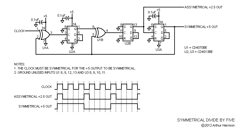

Efind не согласен с ней в плане доступности.
ну уж пару sn74lvc74 и sn74lvc[2g]86 купить-то поди можно.
