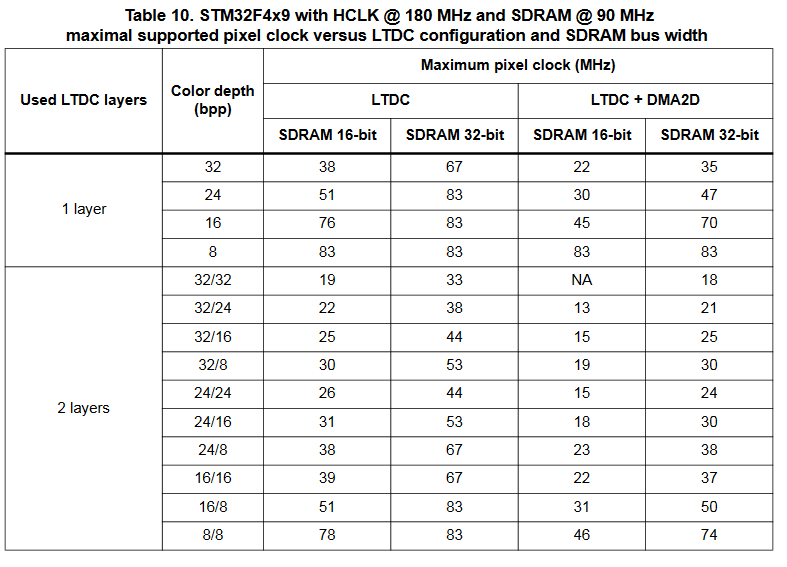

Цитата(scifi @ Sep 26 2018, 14:27) *
Двойной буфер, чтобы не раздражала медленная прорисовка. Если артефакты от затыка на шине, двойной буфер не в тему - второй буфер на той же шине, что и первый.
да, наверное так. Но тогда, возвращаясь назад - 32 битовая SDRAM супротив 16 битовой, даст двойной(плюс минус лапоть) прирост скорости шины? Или только для формата вроде RGB888?
Сообщение отредактировал nanorobot - Sep 26 2018, 10:12
mantech
сообщение Sep 26 2018, 17:35
Сообщение #17
Сообщений: 2 219
Регистрация: 16-08-12
Из: Киров
Пользователь №: 73 143
Прирост даст, но не двойной. Формат видео большого значения не имеет.
Integro
сообщение Sep 27 2018, 09:27
Сообщение #18
Сообщений: 167
Регистрация: 25-12-09
Из: Минск
Пользователь №: 54 460
Не могли бы вы пояснить почему прирост будет, но не двойной?
Так как DMA все ровно будет фетчить по 16бит (для 565) и будет складывать в фифо контроллера по 2байта? Количество обращений к памяти ведь не измениться? За счет чего прирост?
Или DMA возьмет из памяти 4байта положит их в фифо(32бит) и контроллер зная, что это два пикселя 565 выкинет в дисплей (не уверен что LCD контроллер на это способен), в этом случае прирост в два раза.
Для 32битного формата задержка чтения также сократиться в два раза. Или я что-то упускаю?
mantech
сообщение Sep 27 2018, 10:21
Сообщение #19
Сообщений: 2 219
Из: Киров
Ускорение работы с памятью идет в основном за счет burst-транзакций, от ширины шины их кол-во не меняется, поэтому процентов 10-15 потерь в скорости будет. По крайне мере в МК с ДДР памятью такой процент потерь имеется.
nanorobot
сообщение Sep 27 2018, 10:51
Сообщение #20
Сообщений: 244
Регистрация: 29-02-08
Пользователь №: 35 503
Так же не вполне себе представляю нюансы работы LCD контроллера. Не исключаю, что прирост будет за счет того, что перерисовка картинки с использованием DMA2D будет юзать 32 битовый доступ к SDRAM, что снизит нагрузку на шину в процессе рисования, и как следствие, уменьшит(возможно до нуля biggrin.gif ) появление артефактов. Практика критерий истины (с)

Ради интереса решил разобраться как влияет ширина шины и выходной формат на ST'шных контроллерах...
Оригинал
nanorobot
сообщение Sep 28 2018, 18:07
Сообщение #24
Сообщений: 244
Спасибо! То что нужно! Мои надежды подтверждаются! RTFM!
