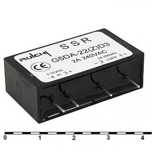

Приветствую форумчан!
Купил твердотельное реле (управляющее напряжение 3-32В постоянного тока, выходное коммутируемое 48-440В 5А переменного тока). От 5В не запускаются, однако прошлый раз покупал реле на 2А 220В и оно открывалось себе спокойно. Это же открывается лишь от 7-10В. Реле с коммутацией при переходе через ноль, т.е. по идее при подаче управляющего напряжения оно замкнется лишь при переходе фазы через ноль.
Вариации такого реле бывают с управляющим напряжением 3-32В, 4-16В и 90-280В.
Вопрос. Неужели при маркировке моих реле случайно нанесли не ту бирку? Т.е. бирку сделали на 3-32В, а на самом деле реле на 4-16В? Или я как-то не так подключаю (думаю, подключаю верно, ведь реле на 2А включалось/выключалось от 3В даже)?
