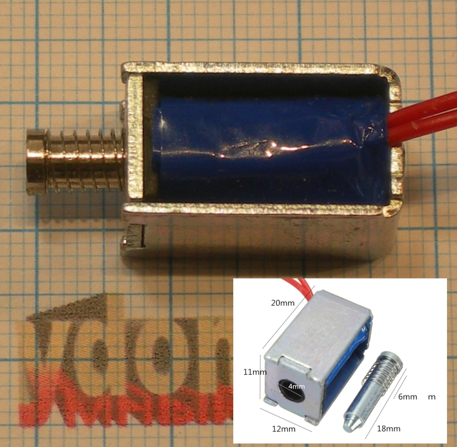

у меня есть похожие, но только немного другой размер
Электромагнит микросоленоид
размер 11х12х20 мм
Питание 3 В 80 мА; 6 В 170 мА; 9 В 260 мА; 12 В 350 мА
R=32.8 Oм
Движение штока 2.5 мм
