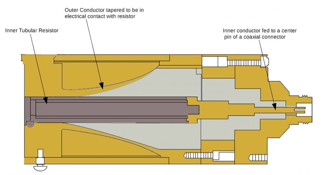

Тут для начала надо определится, какой допустимый уровень отраженной волны будет для нагрузки. Потому что нагрузка на -20 дб и на -35дб это немного разные нагрузки. Также надо определится с моделью calibration kit. Для "нормальных" VNA это нечто такое
Потом надо понять, как делать нагрузку ( технологические возможности). Будем впихивать планарный резистивный элемент в коаксиал или берем цилиндрический резистор и его впихиваем. В последнем случае нам потребуется переходной конус экспоненциальный или хотя бы обычный. А это или часовой токарный станок, или конические развертки нужны.
Желательно потом порыть гальваникой.
Используя цилиндрические резисторов типа MELF https://pl.mouser.com/datasheet/2/427/mmu01...07hf-465485.pdf 50 омные можно получить неплохой КСВ до 10 ггц. Но необходимо будет делать два конических широкополосных перехода - первый с диаметра внутреннего штыря SMA разьема на диаметр резистора, второй - согласованный с линейным сопротивлением резистора. Ну и еще надо подумать как резистор крепить, т.к паять его это почти гарантированно сломать от механических напряжений.
зы.https://opus4.kobv.de/opus4-fau/frontdoor/d.../tag_design.pdf конечно по частотам "немного" выше требуемого но почитать желательно.
Оно же в виде патента https://patents.google.com/patent/US9423481B2
- там интересно использование пуансонов для выдавливания конусных согласующих втулок. Ну и обязательно просмотреть патенты который этот патент цитирует - там куча вариантов нагрузок на более низкие частоты.
