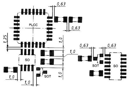

Очень интересует практический опыт коллег по части компоновки и последующего ручного и автоматического монтажа "мелочи".
в бюллетене №2 (19) май 2002 года есть такая статья.
* Требования по размещению компонентов на печатных платах. Рубрика подготовлена на основе международного стандарта IPC-SM-782 "Surface Mount Design and Land Pattern Standard".
Стандарт уже есть новый но тем не менее.
По приведённым там рекомендациям, рисункам, расстояние между параллельно установленными чипами 1мм. Последовательно - 0.63мм.
Но:
Для миниатюрных чип компонентов 0603, 0402, 0201 расстояние между корпусами можно уменьшить, однако при этом следует помнить, что минимальное расстояние между компонентами должно быть не меньше высоты большего компонента
На сколько я понимаю, при ручном монтаже, расстояние между, определяется пинцетом и трезвостью рук. А при автоматическом монтаже присоской автомата. И всё таки, при плотном монтаже кто как расставляет такие элементы.
1 мм между это как то много, как мне кажется.
Если исходить из цитаты о высоте, то расстояние между корпусами (не центрами) 0.5мм, при их высоте 0.4 это нормально, чисто теоретически.
стандарт IPC-7351 вроде как ответов не даёт. (либо невнимательно читал)

говоря о картинке размещения здесь приводится следующая
производство (Белатра, Минск) утверждает что между кп можно 0.5 делать зазор. для 0402.
У кого ещё какие варианты?
