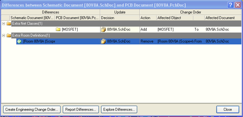

- - boldive   Компонент никуда не двигался. Это что-то сверхесте...   Nov 19 2009, 16:23
- - boldive   Тупо исправил. Убрал из правил всякое упоминание ...   Nov 24 2009, 04:52

- - DALVIS   Нажмите Create Engeneering Change Order, а затем ...   Nov 30 2009, 14:56
|- - boldive   Цитата(DALVIS @ Nov 30 2009, 09:56) Нажми...   Nov 30 2009, 15:46
|- - Владимир   Цитата(boldive @ Nov 30 2009, 17:46) При ...   Nov 30 2009, 16:27
