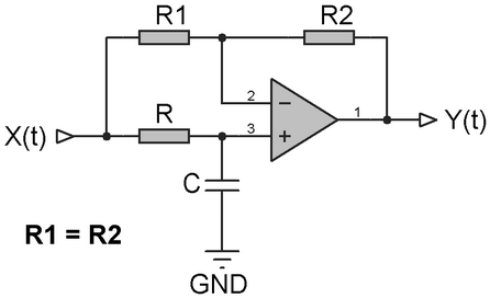

> Помогите перевести Эл. схему в блок и математическую схему.
ivan219
сообщение Oct 9 2010, 10:02
Сообщений: 350
Регистрация: 16-11-08
Пользователь №: 41 680
Есть схема фазавращателя:
Помогите реализовать ее придаточную функцию.
Пушкарев Михаил
Y(t)/X(t)=W=(1+R2/R1)*1/(pCR+1)-R2/R1. Функция все-таки передаточная.
А дальше формулу расписать нельзя было???? Я же чётко написал R1 = R2 Y(t) / X(t) = 1 это я и без вас знал.
Мне нужна фаза! Я же писал фазовращатель.

Запишите это так: (1 - sRC)/ (1 +sRC), найдите аргумент и получите fi = -2arctan(wRC).
Спасибо!!!!!!!!!!
И немного ещё наглости уж извените.
Это вы сделали S преобразование? А как, можете поподробнее? Как вы представили ОУ, резисторы и С я в этом только разбираюсь и ни как вникнуть не могу. Можете расписать всё с самого начала?
Хорошобы что бы учитывалось влияние R1 и R2

Для данной схемы все решается очень просто:
Vy/Vx = (M-1) * R2/R1 + M,
где M, это передаточная функция RC цепи:
M = 1/(1 + sRC).
Подставляя и упрощая, получим:
T(s) = (1 - sRC * R2/R1) / (1 + sRC).
В качестве пособия рекомендую курс В.П.Попова - "Основы теории цепей".
