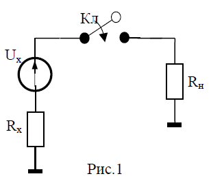

Доброго времени суток, только начал изучать "Аналоговые ИС" и уже тупик на первых самых простых задачах...
1) Определить минимальное сопротивление нагрузки Rн, при котором погрешность коммутации обусловлена ​​сопротивлением замкнутого ключа ron = 80 Ом не превышала бы 60 ppm. Сопротивление источника сигнала Rx = 300 Ом (Рис.1).
2) Какой будет относительная погрешность коммутации от изменения сопротивления открытого ключа Δron = 20 Ом при сопротивлении нагрузки Rн = 300 кОм. Сопротивление источника сигнала Rx = 60 Ом (Рис.1).
3) Определить максимальное сопротивление нагрузки Rн, при котором погрешность коммутации обусловлена ​​током утечки разомкнутого ключа Is = 5На не превышала бы 40 мкВ. (Рис.1).
4) Ток утечки разомкнутого ключа возрастает с увеличением температуры на 4 пА / грд. Какой будет температурная погрешность разомкнутого ключа (Рис.1), если сопротивление нагрузки составляет 800 Ом.
П.С. Спасибо, Ваши ответы мне реально помогут в понимание расчетов подобного рода, т.к. преподаватель на лекции упомянул только о формуле расчета абсолютной погрешности напряжения.., а в найденной русской литературе подобных расчетов тоже не увидел
