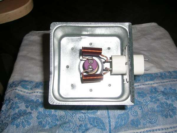

Вариант то жизненный, но меня не оставляет мысль установки диода под крышку выводов магнетрона. Думаю, ослабление сигнала там естественное, излучают только выводы нити накала лампы. Как понимаю, можно сделать отверстице в этой крышке и вставить в отверстице корпус круглого металлического ВЧ транзистора со спиленным верхом, он и будет детекторным диодом, будет вырабатывать ЭДС. Экранировка сохранится.
Правильно ли я мыслю?

Вид со стороны выводов магнетрона микроволновки:

Судя по вот этим рисункам, вряд ли под крышкой гуляет значительное поле, т. к. щель между крышкой и корпусом отличная антенна и так бы не делали. Насчет слабого поля не знаю, может и есть, т. к. предназначение дросселей - фильтрация сетевых помех, судя по описанию. Что под электромагнитными подразумевается, не совсем понятно, может и ВЧ. Но, даже при наличии поля проблема будет в том, что резонатор, образованный объемом под крышкой, может иметь узлы и пучности поля, которые возможно потребуется искать (перемещением корпуса транзистора с формированием дополнительных отверстий), а может и вообще на этих частотах не будет резонировать, тут надо прикидывать по размерам. Много вопросов здесь и по возможности такого детектирования. Тут уже опыт в этом деле нужен, я не имею такового.

понятное дело, дроссели нужны чтоб ВЧ меньше вырывалось наружу по проводникам питания.
Буду пробовать, у меня есть несколько магнетронов и несколько запасных крыжек от негодных магнетронов. Транзистор в металл корпусе думаю взять от ДМВ модуля телевизора или КТ368 в металле или раскурочить ненужный анализатор спектра, там 1 ГГЦ детекторная головка.
