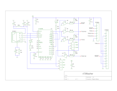

Со средствами программирования RL78 есть проблема: есть только E1, который работает только под Win.
Для исправления положения написал программу, которая умеет программировать мк через встроенный штатный загрузчик -> rl78flash. Программка консольная, работает как под Lin так и под Win. *nix-оиды, думаю, соберут из исходников без проблем, а для пользователей Win есть готовые сборки.
Аппаратная составляющая: преобразователь USB-UART (или COM-UART) и немного стандартной логики (или пара диодов):
Схема законченного устройства:
По схеме выше сделал такое:
Если кому в Беларуси такое устройство надо -- могу презентовать печатную плату. Есть ещё 8 штук.

Не получается запрограммировать чипы G10, G12, G13 в Win XP.
Схема программатора - Стандартный (max232) переходник COM-UART и диодный согласователь из начала топика.
Кто использует данный программатор и софтину rl78flash-0.3.1-win32 v1 - есть ли какие то нюансы в схеме или софте.
В чём может быть дело.? Настройка порта или софта?
В окне программы выдаёт следующее.. на фото.
Ошибка исправлена в версии v0.3.2 (для G12 и G13).
Проблема с G10 осталась. Пока нет возможности её выловить. Как будут мк живьём, займусь вплотную.
msalov
Благодаря kuber-у "проблема" с RL78/G10 разрешилась.
Начиная с версии rl78flash-v0.4 в состав входит отдельная программа rl78g10flash специально для RL78/G10.

На сколько я понял, для программирования МК есть 3 пути:
1) Последовательно Через фирменный отладчик (FINE протокол встроенного E1)
2) Последовательно через встроенный загрузчик
3) Через самописный загрузчик
JTAG в этих процах нет. Даже в RX не везде встречается.
Если сравнивать с тем же AVR, там в полном объёме описаны протоколы программирования (хоть последовательный, хоть параллельный)
Никак не могу толком понять, у RL78 протокол встроенного E1 полностью закрытый/проприетарный? Нигде про него не пишут.
msalov
Добрый день.
Могу сказать, что протокол программирования един, и он реализован в моей программе. Т.е. отладчик загружает прошивку по известному протоколу, а потом делает сброс или что-то подобно для последующей отладки. А во с не есть нюансы.
Спецификации протокола нет в свободном доступе, но отладка не так проста ещё и по причине использования отладочного монитора в отлаживаемом мк.для каждого чипа версия монитора отлична и поставляется в бинарном виде.
Таким образом отладчик свой пока невозможно сделать.
