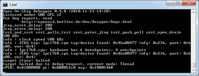

Недавно приобрели отладчик Olimex ARM-USB-OCD.
Столкнулся со следующей проблемой: подключаю отладчик к плате (через переходник собственного изготовления) и к компьютеру через USB-кабель. Светодиод, сигнализирующий о состоянии устройства (отладчика) не горит. Совершенно случайно обнаружил, что если подвесить контакт DBGACK к линии питания, то отладчик переходит в рабочее состояние (светодиод загорается зеленым). Более того, кристалл обнаруживается OCD:
после чего светодиод начинает мигать. Проц останавливается. Т.е. заводится, но с толкача. По идее контакты DBGRQ и DBGACK можно и не паять.
В чем может быть проблема? Полагаю, что в адаптере/коннекторе (хотя обмен идет же). Если более подробно, то припаяны контакты: VRef, GND, nTRST, TDI, TMS, TCK, RTCK, TDO, nSRST (DBGRQ на земле). Может со сбросом что?

С Вашим отладчиком не знаком, но возможно он требует питания на свои буфера от Вашей платы. Это делают для того, что-бы автоматом получать уровни сигналов те, которые используются на Вашей плате. Т.е. по идее питание не нужно, но по факту - нужно заводить и землю и питание.

Снимаю вопрос - все заработало, отладка пошла. Напряжение питание для согласование уровней было заведено. Дело в том, что если подать питание сначала на плату с подключенным JTAG-ом, а затем подключить отладчик в USB, то ни фига не работает. Делаем наоборот - работает.
