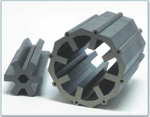

что за фото?! сами сделали SRM или из интернета?
san822
Цитата(tensor_66 @ Sep 22 2013, 16:20) *
Лазер оплавляет сталь, лучше электроэрозия. Что бы получился малый зазор между ротором и статором надо очень сильно помучиться. Чем меньше зазор в SRM тем лучше характеристики. В зарубежных аналогах у некоторых SRM зазоры с 0.2 мм. Я своими силами точно такую ювелирную работу сделать не смогу, максимум что получалось это 0.35 мм. Не думаю что мне проще сделать опытный образец чем найти что то серийно производимое и купить.
Вы хоть раз заказывали что-то лазером порезать ?
Лазером можно резать с точностью +0,05 мм по вполне доступным ценам.
По своему опыту могу посоветовать эту компанию.
Из интернета. Как видите, конструкция довольно простая.
