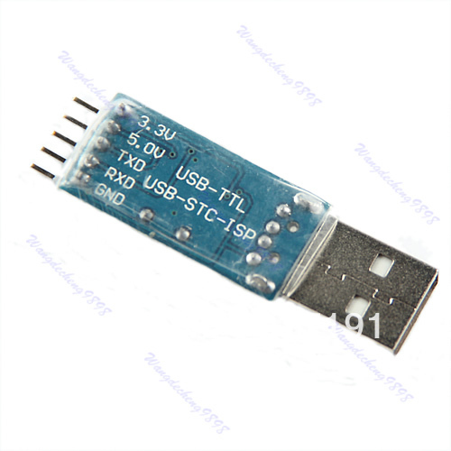

BIOlinq
К компу проще через TTL <-> USB переходник подцеплять, типа PL-2303 итп
