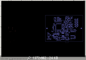

Надо заказать платы, требуют файлы в гербер 274,
рисую в pcad-2006
делаю экспорт в гербер из него же, выставляю RS274
с слоями все вроде в порядке, китайцы принимают и файлы открываются в Gerbtool,
а вот файл сверловки из pcad экспортируется в N/C Drill все делаю по инструкции но этот файле не отрывается в Gerbtool и подобных и китайцы его не приняли.
Вопрос - как сделать файл сверловки в RS274 , существует ли вообще такой вариант.
Файл сверловки прилагаю.
Заказываю у этих гавриков если что http://imall.iteadstudio.com/open-pcb/pcb-...mp;pcb_size=124
Serg812
Формат сверловки возможен только Excellon, но нужно сначала настроить типы отверстий в Setup Output Files, потом Tools - нажать Auto, потом настроить N/C Drill Format (я выставляю MM, ASCII None, 4:2, Leading). При импорте сверловки обязательно выставлять те же значения.

Alex11
У Вас нормальный Excellon файл. Китайцам мог не понравиться + после X, или формат вывода, т.к. в файле не указан. + сотрите, формат подскажите китайцам, должны взять.

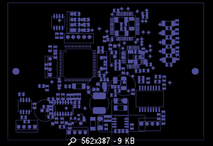

izerg
Вот, по идее это ваш файл сверловки в виде гербера. Проверяйте, подойдет - будем думать как прще это делать, но вообще такой вариант - это изврат sm.gif
whale_nik
Я китайцам отправил вот такой файл посмотрим чего скажут.

Mikle Klinkovsky
Многие программы не понимают файлы без инструкции формата (впишите во вторую строку файла "FMAT,1").
Как уже писали, многим программам не понравятся "+" перед положительными числами.
А ещё бывают скрипты и софт, которые не понимают дюймы или миллиметры, в зависимости от страны нахождения. sm.gif
И вы точно не делали всё как написано во втором сообщении. У вас в файле дюймы, а размерность в комментарии почету-то 2:2. Вы его руками вписали?
А фактически размерность у вас дюймы, 2 целых, 4 дробных.
Переделайте файл в тех же единицах, что и гербера. Для дюймов выберите размерность 2:4, для миллиметров 3:3. (есть много софта, который не переварит, в Excellon файле, количество цифр отличное от 6).
И ссылку на инструкцию приведите, раз уж скриншот не приложили и не сказали точно, что и куда вписывали. sm.gif

А истинная причина того, что вашу сверловку забраковали, скорее всего в том, что у вас сверловка смещена, относительно ваших герберов.
(и отверстий там что-то маловато совсем, видимо, должно быть больше)
