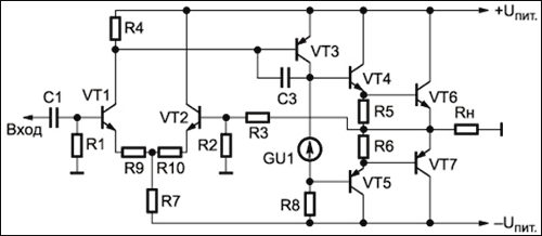

Мне на регулировку попало устройство автором которого я не являюсь. В схеме есть такой транзисторный ключ:
У меня возникли сомнения по поводу номинала резистора R2 - больно низкоомный. Автор обосновывает такой номинал тем, что низкое сопротивление R2, по его мнению, при закрытии ключа будет способствовать ускоренному рассасыванию заряда в базе и таким образом транзистор будет быстрее закрываться... С одной стороны почему бы и нет, но с другой, в литературе я такого способа ускорения закрытия не встречал... Господа, есть тут зерно истины?

зерно - есть. однако так ли важно именно в этой схеме это рассасывание - вопрос.

24 кГц, первый транзистор - сборка 2т689 (или 690, не помню какая из них какой проводимости), второй - 2т880
На морозе Uбэ порядка 0,75 В и сопротивление верхнего транзистора логического элемента абстрактной серии порядка 130 Ом, что при вдобавок худшем же неуказанном его питании 4,5 В гарантирует ток базы VT1 на уровне 0 мА.

Uбэ = 4,5 В · 110 Ом / (130 Ом + 510 Ом + 110 Ом) = 0,66 В
alexvu
R2 лучше увеличить в 2 раза.
Это хорошо еще, если лог. выход выдаст нужное напряжение при такой нагрузке и не сгорит.
Но лучше взять транзистор с меньшей емкостью базы или вообще мосфет с прямым подключением к выходу через маленький резистор.

Дополнительная нагрузка от этого резистора 0.7В / 110 = 6 мА. Если в первом каскаде емкость БЭ еще сможет быть разряжена выходом логического элемента через R1 и можно обойтись, то во втором каскаде наличие этого резистора обязательно. Резистор предотвратит затягивание фронта на время требуемое на разряд емкости через обратный ток перехода БЭ.
Во всех транзисторных усилителях мощности НЧ применяется. Просто стандартная практика.
Смотрите на R4 R5 R6.
Вот вам литература:
http://gyrator.ru/circuitry-composite-transistor
Правда объяснение резистору странное.
Здесь более адекватное объяснение:
http://www.trzrus.narod.ru/calc/trzbr.htm

А еще лучше включить Шоттки между базой и коллектором транзистора. Получаются фронты заметно качественнее, чем другими способами.
Проверено лично.
А я бы уменьшил в два раза, если бы речь шла о скорости. И позаботился бы о логическом элементе повышенной нагрузочной способности.

Затягивание фронтов при выключении в ключевых схемах зачастую происходит при использовании транзисторов с тонкой базой (Ку по току 300-400 и более). Даже при использовании ускоряющей RC цепочки в базе ключа заряд в базе рассасывается медленно и затягивается фронт при выключении примерно на 100 нс и более. От этого можно избавиться применив в ключе транзистор с Ку по току примерно в районе 40-60, и для увеличения тока в цепи коллектора использовать каскод. При этом транзистор в ключе выбирается более высокочастотный, а в каскоде можно менее высокочастотный, но с большим предельным напряжением К-Э.
st232bd
Ускорить рассасывание верхнего транзистора можно добавлением хотя-бы небольшого (падение от долей вольта) резистора.
Егоров
Да какое тут "ускорение рассасывания" ? Ну было бы 240 кГц - другое дело.
Тут в базу параллельно и 1-5кОм хватило бы.
