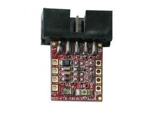

Тогда еще идею слушайте sm.gif. Идея в том, чтобы вообще не фокусироваться на "матрице" или фотодиоде, а измерять отраженный свет. При этом освещать можно гораздо более сильным источником света, например, лазерной указкой.
Суть в том, что освещаете вы трубку в одном направлении, а измеряете световой поток в перпендикулярном. Типа того, как аквариум освещаете сбоку, а смотрите на него спереди. Если луч света от лампы вам в глаз не попадает, и в аквариуме ничего кроме чистой воды нет, то света в нем вы не увидите. Но если запустить в тот аквариум рыбок или барботировать пузырьки воздуха (это чтобы рыбам лучше дышалось), то вы очень ярко увидете и рыбок и пузырьки, т.к. те и другие будут какое-то количество света отражать во все стороны.
Точно так же и ваш пузырек воздуха, проходя мимо фотодиода, тоже будет ярко светиться, если его освещать в перпендикулярном направлении. Такое освещение теоретически не дает свету от источника попадать непосредственно на фотодиод, а лишь посредством его отражения от чего-то такого, что плавает в жидкости и имеет иную, чем она, плотность.
P.S.
Кстати, направления подачи освещения и его отражения, не обязательно должны быть перпердикулярны, но могут составлять и острый угол (по типу радиолокатора). Т.е. здесь лишь требуется, чтобы прямой свет не попадал в приемник, а только отраженный.
На этом же принципе дальномеры видела у детских игрушек - там излучающий ИК-светодиод и фотосенсор смонтированы на одной и той же плате где-то в 5 мм друг от друга, однако глядят они в одну строну, а потому фотосенсор не видит, что рядом что-то светится. С таким дальномером игрушечная машинка тормозит перед препятствием и меняет направление движения.
Относительно полным решением такого рода может, например, послужить модуль MOD-LTR501 от Olimex, вставляемый в ее платы:
Слева внизу - цифровой фотосенсор U1 (LTR-501ALS-01), а справа от него ИК-светодиод IR (LTE-C216R-14). Я сама такой использую, но только, как фотосенсор, а потому светодиод не зажигаю. А нравится он мне тем, что дает 16 двоичных разрядов яркости без АЦП sm.gif, точнее говоря, фотосенсор этого типа сам себе АЦП, т.к. он по механизму действия "зарядовый сумматор". Из контактов разъема (5х2) используются только четыре - два для питания и два I2C.
