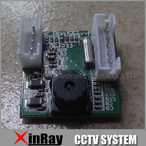

Доброго времени суток.
Собственно, ищу одноплатное решение, где есть сенсор, линза и сопутствующая электроника, навроде такого:
Это необходимо для моего пока еще не очень умного дома, в частности, чтобы захватывать показания счетчиков воды, газа и электроэнергии (они все у меня допотопные, без како-либо возможности заэмбеддиться). Ну и потом хотелось бы вести запись видео с низкой скоростью (1-2 кадра в секунду) в некоторых комнатах. Как я понял, работать по SPI будет предпочтительней всего.
На Ali express полно всяких вкусных вариантов, но, как мы знаем, там не мало и недобросовестных поставщиков, которые отправляют неликвид или какие-то левые клоны западных чипов (тут на форуме уже высказывались где-то). В общем, прошу ткнуть в конкретный модуль, с котором вы имели опыт работать или поставщика, которого считаете надежным.
Заранее благодарю за внимание.

может проще сразу в сеть гнать видео, а уж писать/распознавать показания можно потом где угодно, хоть в самой камере (там usb хост должен быть и теоретически можно добавить wifi или флэшку, SDK опять же теоретически на hi3518 вроде есть), хоть на другом конце планеты:
http://www.aliexpress.com/item/Pre-order-2...1838582703.html
http://felipe.astroza.cl/hacking-hi3518-based-ip-camera/
либо взять роутер или модуль hlk-rm04 за 10$ уже с wifi
http://www.aliexpress.com/item/WHOSA-Mini-...1829126906.html
и любую вебкамеру за пару $$ и:
http://www.ediy.com.my/index.php/blog/item...nwrt-%20-webcam
http://www.instructables.com/id/How-to-set...-router-WR703N/
зы по данным конкретным ссылкам лично не заказывал.

Спасибо за совет и ссылки! Статья по программированию камеры с hi3518 весьма занятная. Это пригодится для наружного и внутреннего наблюдения.
Считывать показания счетчиков и гнать в сеть не очень рационально в моем случае. Планирую все-таки считывать картинку примерно раз в минуту и отсылать на хост-контроллер по радио. В остальное время модуль будет спать, т.к. хочу использовать батарейное питание (подводить сетевое питание в разных частях дома не всегда возможно и не вполне эстетично).
