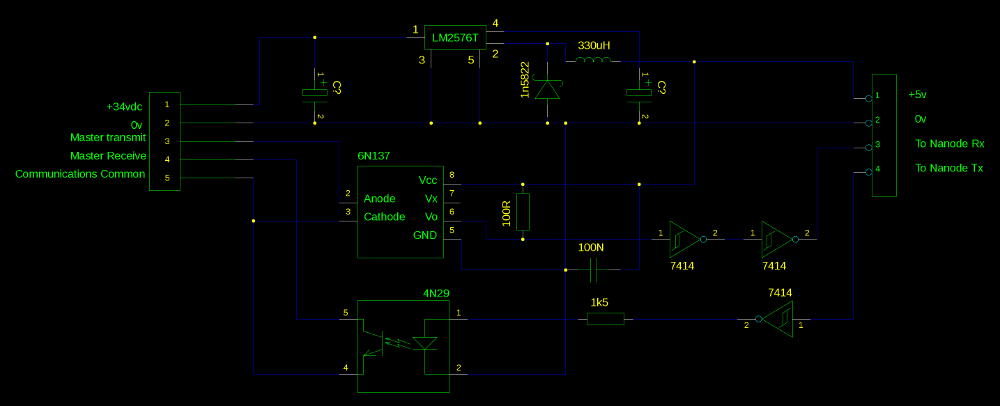

Всем привет.
Пытаюсь собрать переходник от MDB (торговая машина) к USB источник. Извиняюсь за наверное глупый вопрос (я совсем новичек), но на схеме:
Мне не понятно, что значит C?. На сколько я понял это поляризованный конденсатор. На сколько я понимаю схема должна быть конкретной, почему не указана емкость конденсатора или это значит что можно использовать любой? Или ? это какой то спец символ?
Объясните новичку, пожалуйста, заренее благодарен!
Nixon
C? - это всего лишь неназначенное позиционное обозначение элемента. Тут вам волноваться не стоит. Другое дело что у этих конденсаторов нет ни номиналов ни указания напряжения. Но и это вас не особо должно волновать - возьмите документацию на lm2576t, найдите там стандартные схемы включения и стяните оттуда недостающую информацию.
Обычный электролитический конденсатор. Полярность надо соблюдать.
Я думаю, что это значит - нужно определить при наладке.
Нет конечно. Нужно выяснить самостоятельно.
Определимся с напряжением.
На входном разъеме написано 34 вольта. Значит первый конденсатор, учитывая необходимый запас, берем 50 вольт. Бывают 36 вольт, но импортные детали не рекомендую брать "впритык".
Второй конденсатор - по разъему определяем, что там 5 вольт. Значит конденсатор должен быть 6.3 вольта (такие обычно используют для 5-вольтовых цепей) Так как тут напряжение стабилизированное, запас можно иметь меньше, но я взял бы 10-вольтовые, если габариты позволят.
Оба конденсатора - фильтрующие питание. Их емкость зависит от тока в цепи. LM2576 допукает ток 3А, с нею используют конденсаторы первый- 330мкФ, второй, в пятивольтовой цепи- 1000 мкФ.
Обратите внимание: дроссель 330 мкГн должен быть не абы какой, а чтобы при токе 3А не вошел в насыщение. Из-за маломощного дросселя много чего может погореть.

aleksandr-zh
погодьте!
MDB могут работать и от 24 в, и от 36!
не попалите свой агрегат!
я делаю просто: весь автомат у меня от 12в работает, а для MDB использую повышающий dc-dc на 24в
типа таких: http://www.ebay.com/itm/361244339569?_trks...K%3AMEBIDX%3AIT
а для преобразования шины в TTL использую два оптрона
