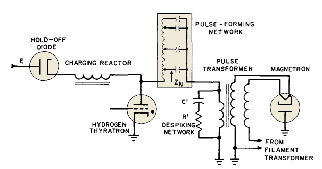

Твоя схема с двухтактым флайбеком работать не будет, точнее может ты и получишь на ней высокое напряжение на холостом ходу, но использовать 2B т.е. работать от -B до+B феррита, ты не сможешь и габаритную мощность не получишь.
Если нужна киловатная мощность, то тут нужно использовать мостовой ИЕП (индуктивно-емкосной преобразователь) Смысл которого в том что в диагональ моста включается последовательный колебательный контур, индуктивность которого это индуктивность расселения трансформатора, а ёмкость это межвитковая емкость высоковольтной катушки. Иногда этих паразитных параметров не хватает и нужно параллельно выходу добавить ещё емкость, а последовательно с выходом моста и входом трансформатора индуктивность. Естественно всё в резонанс. Когда работал в НИИ, которого уже нет, мы на этом принципе делали 600вт. БП импульсных лазеров, которые помещались в маленькую коробочку и работали от 27в борт сети спутника. Если нужна минимальная масса и объём, то делай ИЕП, если простота и дешевизна схемы обратноходовый. В ИЕП трансформатор работает от +В до -В, всё что можно из него выжать, выжмешь, но это актуально на больших мощностях, свыше 500вт.
ИЕП это рисунок 19, только вместо тиристоров транзисторные ключи, и емкость подключить, не ко входу трансформатора, а к выходу поделив на коэффициент трансформации в квадрате. ссылка на рисунки

Накал магнетрона можно запитать через DC-DC преобразователь, Высоковольтные наносекундные импульсы проще сформировать SiC транзисторами.
Вы эту схему из документации на английские РЛС времён второй мировой взяли?
Проходную емкость этого мифического DC-DC преобразователя не подскажете? А то на него ведь попадает импульс под 10 КВ и длиной в сотни микросекунд. Не поплохеет ли такому преобразователю от такой помехи?.
Схема со времен второй мировой, но ничем не отличается от схем современных морских радаров. Тот же двухобмоточный трансформатор. Только модулятор не лампа а IGBT транзистор или батарея MOSFET транзисторов. Из за этого напряжение питания первичной цепи понизилось до 400-600В ( по сравнению с несколькими киловольтами при использовании тиратронов или ламповых модуляторов во времена ВмВ) , необходимый коэффициент трансформации вырос и проблем с конструкцией трансформатора только прибавилось. если раньше вполне справлялся импульсный трансоформатор 1:4 1:8 то теперь понадобились коэффициенты трансформации более 1:32 или вообще не кратные, так что трансформатор на линии отпадает или имеет неприличные габариты.

Цитата(khach @ Mar 19 2017, 15:09) *
Схема со времен второй мировой...
DC/DC стоит установить у самого накала магнетрона - чтобы не гнать больших постоянных токов по высоковольтной высокоомной обмотке.
Можно запитать и через маловитковые трансформаторы на повышенной частоте, как в рентгеновских приложениях...
