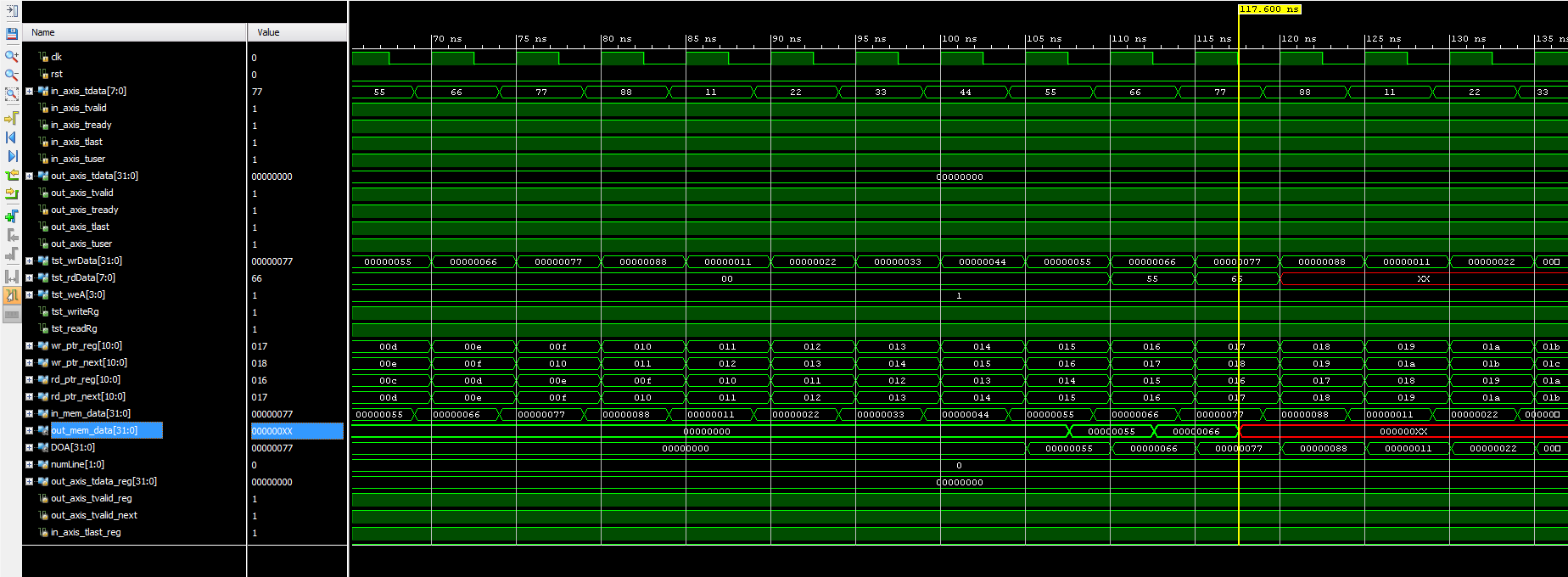

Начал осваивать ПЛИСины от Хилых, конкретно - Artix7. Пока идет процесс набивания шишек ...
Делаю модуль для приема видео-данных, который должен принимать построчно кадр информации. Входной интерфейс для модуля - AXI-Stream (8-bit), выходной интерфейс - AXI-Stream (32-bit) объединяет данные для четырех строк.
Внутри использую инстанс BRAM36K в двухпортовом режиме, т.к. новая строка данных будет приниматься модулем, а ранее полученные должны при этом обрабатываться.
Не возьму пока в толк что происходит в памяти: вроде бы и записываются данные, но со чтением какая-то лажа выходит...
С момента времени 117,6 нс симулятор начинает сыпать сообщения о коллизиях обращения к памяти.

// ============== Write logic ================
always @* begin
write = 1'b0;
wr_ptr_next = wr_ptr_reg;
case (numLine)
2'b00 : begin
in_mem_data = {in_mem_data[31:24], in_mem_data[23:16], in_mem_data[15:8], in_axis_tdata};
end
2'b01 : begin
in_mem_data = {in_mem_data[31:24], in_mem_data[23:16], in_axis_tdata, in_mem_data[7:0]};
end
2'b10 : begin
in_mem_data = {in_mem_data[31:24], in_axis_tdata, in_mem_data[15:8], in_mem_data[7:0]};
end
2'b11 : begin
in_mem_data = {in_axis_tdata, in_mem_data[23:16], in_mem_data[15:8], in_mem_data[7:0]};
end
default: begin
in_mem_data = 32'h00000000;
end
endcase
if (in_axis_tvalid) begin
// input data valid
if (~full) begin
// not full, perform write
write = 1'b1;
wr_ptr_next = wr_ptr_reg + 1;
end
else numLine = numLine + 1; // line full --> next line number (0..3)
end
end
always @(posedge clk) begin
if (rst) begin
wr_ptr_reg <= {ADDR_WIDTH+1{1'b0}}; // reset wr_ptr_reg
end
else begin
wr_ptr_reg <= wr_ptr_next; // update value wr_ptr_reg
end
if (write) begin
in_axis_tlast_reg <= in_axis_tlast;
in_axis_tuser_reg <= in_axis_tuser;
tst_wrData <= in_mem_data;
end
end
// ============== Read logic ================
always @* begin
read = 1'b0;
rd_ptr_next = rd_ptr_reg;
out_axis_tvalid_next = out_axis_tvalid_reg;
if (out_axis_tready | ~out_axis_tvalid) begin
// output data not valid OR currently being transferred
if (~empty) begin
// not empty, perform read
read = 1'b1;
out_axis_tvalid_next = 1'b1;
rd_ptr_next = rd_ptr_reg + 1;
end
else out_axis_tvalid_next = 1'b0;
end
end
begin
if (rst) begin
rd_ptr_reg <= {ADDR_WIDTH+1{1'b0}};
out_axis_tvalid_reg <= 1'b0;
end
else begin
rd_ptr_reg <= rd_ptr_next; // update value rd_ptr_reg
out_axis_tvalid_reg <= out_axis_tvalid_next;
end
if (read) begin
out_axis_tlast_reg <= in_axis_tlast_reg;
out_axis_tuser_reg <= in_axis_tuser_reg;
tst_rdData <= out_mem_data;
end
end
endmodule
Знатоки, плиз хелп ме !!! Третий день бьюсь башкой об стену...
