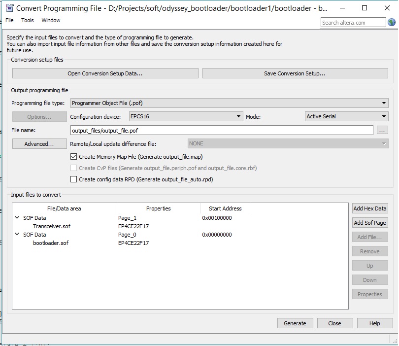

Решил вот обзавестись загрузчиком в проекте.
Для переконфигурации FPGA с разных адресов памяти использую Remoute Update.
Но вот проблема - при использовании этого IP, компилятор требует установки в свойствах проекта вместо Active Serial - Standart, Active Serial - Remoute, и как только я выставляю этот параметр, плисина перестает грузиться.
Что я не так делаю ? Cyclone 4 E. EPCS16 подключена к ногам как обычно.

Специально подготавливал фйл прошивки бутлоадера чтобы с нулевого адреса начинался - не работает.
Компилю бутлоадер без Remote - работает.
Установка Active serial - Remote требует применения IP Remote в проекте, они связаны между собой.
По идее должно с нулевого адреса грузиться в любом случае, но что мешает - ума не приложу.
Посмотрел осциллографом - плисина пытается читать память в цикле.
На выходе флешки вижу данные, равно как и клок и синхро и данные к ней.
А ПЛИС не грузится, хотя попытки делает.

Вероятно, отсутствует (либо неправильно сформирован) сигнал reset_timer - WDT сбрасывает FPGA.

Точно! Сразу после запуска нужно конфигурировать ALT_REMOTE и отключать WDT, а у меня таймер на секунду стоял по глобальному сбросу.
Теперь загрузчик работает, но появилась вторая проблема - после попытки загрузить рабочую конфигурацию, плисина тут же перезагружается опять в загрузчик. Рабочий код не содержит ALT_REMOTE, то есть это уже не проблема WDT.
Каким образом в данном случае сбрасывается WDT при переходе в Application?
Ядро Remote Update должно присутствовать в обоих проектах (и в Factory и в Application). Factory при переходе в Application должен стартануть WDT, а Application его сбрасывает (периодически).

Тут я с вами пожалуй не соглашусь. Зачем мне в рабочей прошивке Remote_Update, если я не планирую переконфигурироваться из нее ?
Еще в загрузчике я отключаю WDT чтоб не мешал, а после переконфигурации так и вовсе режим Remote не представлен.
Есть рабочий проект, с которого я черпаю вдохновение, правда он под циклон 3, а у меня 4. Так там рабочие прошивки самые обычные, Active serial - Standart.
Ну и что за причина перезагрузки? Судя по всему, должна быть "CRC Error". Уверены, что с адресами ничего не напутали, каким образом происходит загрузка образа Application в конфигурационную флэшку?
Трудно сказать, код, что выше эту ошибку не выдает. Согласно коду выше, если бы Remote выдал бы эту ошибку, то процесс не пошел бы дальше и до переконфигурации не дошел.
Причем ошибку не выдает даже когда я намеренно неправильно готовлю образ флешки.
Непонятно, на каком этапе происходит проверка CRC фактически, но проверка этого флага в коде происходит после установки адреса и перед командой реконфиггурации. Как-то странно это.
Прошивку для флешки делаю так

Проверяйте источник реконфигурации и всё станет ясно.
