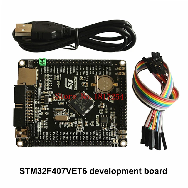

Onkel
а вот кстати такой board появился на f407
никто не смотрел, как ацп работает, не шумит? Диско 407 конечно хороша, но велика и дороговата.
