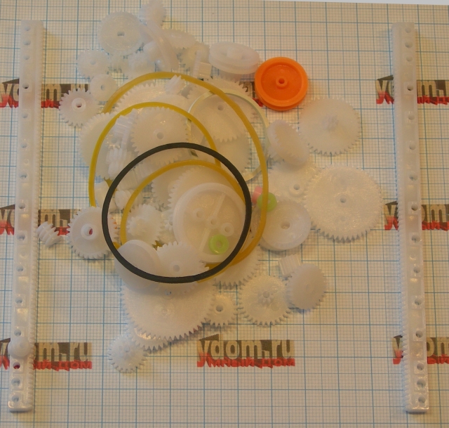

Onkel
я себе таких наборчиков купил разных, так что хоть паровозик, хоть стирлинг можно сделать , только маленькие
TSerg
http://shot.qip.ru/00gZ9L-4OPovQH7R/
