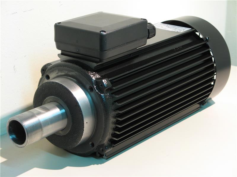

K-Volodja
Для деревообрабатывающих станков выпускаются двигатели на 200 Гц, 6000 об/мин. Такие проще будет разогнать.
