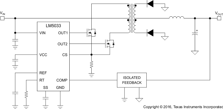

Есть схема, повышающий плата с 20-60 вольт до 400, Схема пушпула. частота 160 кгц.
Расчет транса и транзисторов 150 - 500 ват. По факту имеем 60. при 15-20 вольтах на входе, при повышении входного напряжения до 30 вольт , резисторы быстро нагреваются свыше 50 градусов.
Схема раскачки построена на LM5033, транзисторы IRF640N
Не могу понять куда копать. свыше 160 килогерц греется обмотка транса сердечник холодный, при 160 кгц до 60 ват выхода все работает штатно, свыше проблемы.

А осциллограф у вас есть? Схема та же, что на картинке? И тоже без снабберов? Вот выбросами на стоках мосфеты и греются.

Спасибки большое за подсказку снаббер, таки помогло.
А теперь по порядку.
Схема немного отличается но основа таже. Снабберы повесил на каждое плечо от средней точки.
Задача БП рисовать от входного напряжения 15-60 вольт 310 вольт на выходе мощностью до 400 ват.
Схема как оказалась рабочая, проблема на стороне трансформатора sm.gif как решить не знаю.
И так в схеме добавлены снабберы транс по расчету 24 витка первички лецендратом (4 провода) 0.4 проводом на плечо, вторичка 200 витков 0.4 проводом на 1 плечо , намотаны в паре ETD59
сердечник брал N67 2100m от 0.025 - 0.3 Мгц и N87 1600m от 0.025 - 0.5 Мгц
Вроде все красиво но по выходу максимум 80 - 100 вольт, транзисторы греются. транс греется на N67 , частота 390 кгц.
При понижении частоты на сердечнике N67 наблюдалась стабильность работы выход был до 100 вольт и полная нагрузка составляла до 130 ват по входу. Ключи грелись очень... за 70 градусов аж бегом и обмотка тоже. При смене частоты до 100 кгц обмотка транса перестала греться.
При сердечнике N87 аналогично , но лучше работало на частотах 390 кгц. Транс холодный, ключи греются но на градусов 60. Эфект тот же 130 ват по входу, выход тот же что и при сердечнике N67

Взят был транс от компьютерного блока питания на 350 ват. Развернут обмотками и воткнут в схему. Транс не перематоаался. Частота 390 кгц.
Вход 12 вольтовая обмотка выход 220 обмотка везде присутсвовала средняя точка.
по входу имел к примеру 40 вольт 5 ампер по выходу имел 200 вольт 1 ампер то есть практический что было по входу упало на выход. Но порядок цифр где то такой же - кпд
Ключи грелись до 35 градусов а транс был холодный.
Далее мне нужно было не 200 а 310 вольт получить и я их получил добавил в схему 2 диода по выходу транса без средней точки, сместив дросельную катушку за них. И я получил практический 340 вольт при токе 0.8 ампер на выходе , по входу 61 вольт 5.11 ампер. Транс холодный ключи грелись до 50 градусов
Эти все показатели привели к мысли что с самонамотанным трансом полная лажа. Наример габариты ЕДТ59 в два раза больше чем от компьютерного БП

Видно, "проблема" в том, что Вам лениво читать и считать, например, на диодах будет: 400 В · 2 · 60 В / (15 В · 0,9) = 3555 В.

Причем тут диоды если с серийным трансом практический работает в расчетной мощности, а в самодельном и до половины не дотягивает?
Диоды стоят 1200 вольтовые на 90 ампер каждый
