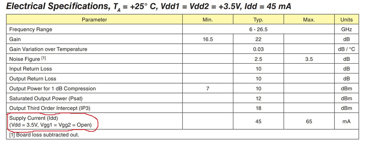

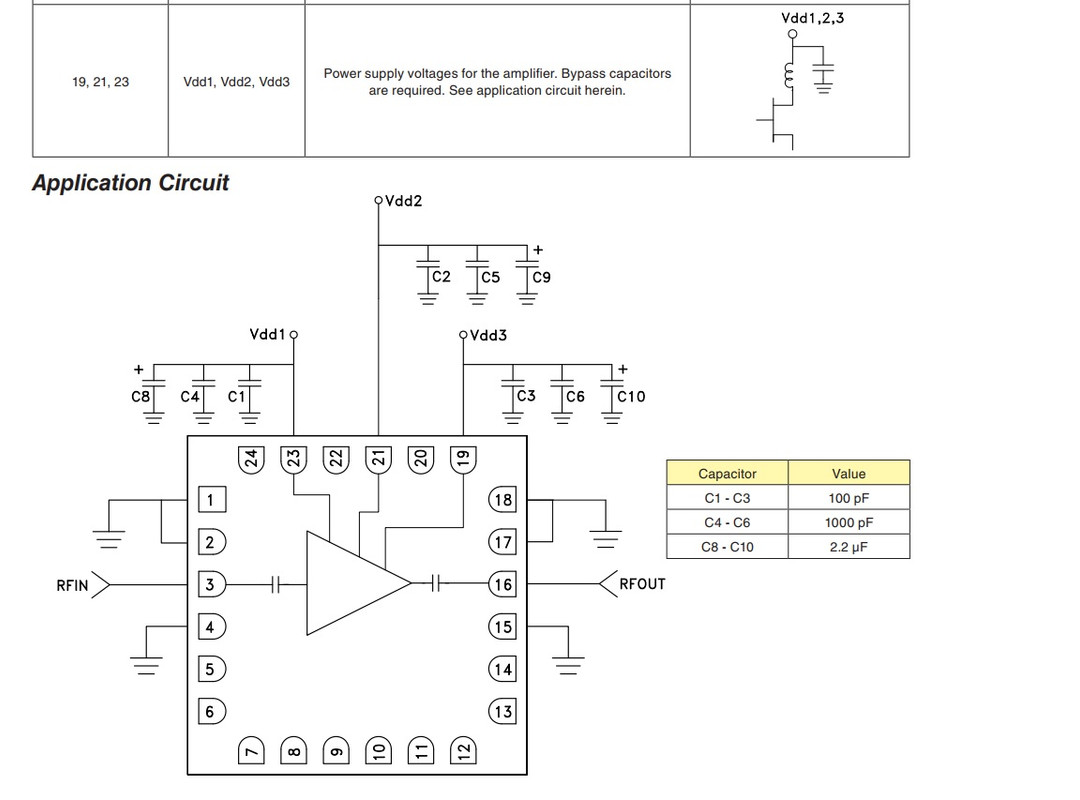

Добрый день уважаемые коллеги!
Возник вопрос. Можно ли запитывать микросхему HMC963LC4 от одной шины питания Vdd=3.5В ? Если можно, то что при этом будет с характеристиками?
Если нельзя, то получается что необходимо подводить 3 шины питания, каждая по 3.5В (как указано в datasheet на микросхему) ?
Lmx2315
я бы сформировал эти шины питания 3-мя дроссельками с одного источника.

ikm
Цитата(APEHDATOP @ Sep 28 2018, 11:22) *
Используйте "бусинки" из серии BLM21PG или BLM18PG , что под рукой будет

То есть с одной шины питание подавать нельзя и что будет с характеристиками, если подать питание с одной шины не ясно?
Это же всего лишь питания стока laughing.gif разных каскадов внутри микросхемы
Ну и хрен бы то с ним....
Казалось бы....
Но hittite-овцы ж наверное не дебилы, показывать именно раздельное питание....
Может быть внутри микросхемы раскладка такая что при одновременной подачи не успевают открыться затворы? (Как бы нужна задержка)
В 637-ой, 659-ой именно так и хуже того, пока не подано питание на затвор выход СВЧ(он же вход по +12В (+8В)) звонится на землю...
Хотя нет, если правильно понял, то пишут, что при Vdd=3.5В затворы открыты
khach
При полном усилении 22дб это многокаскадный усилитель. Каждый Vdd идет на свой каскад. Если их обьединить- появится паразитная ОС и усилок возбудиться может. Развязка дросселями тоже ничего не гарантирует, т.к если в полосе усиления ( а не тоолько в полосе сигнала) будет собственный резонанс дросселя- схема снова загудит. Развязка RLC фильтрами скорее всего работать будет.
