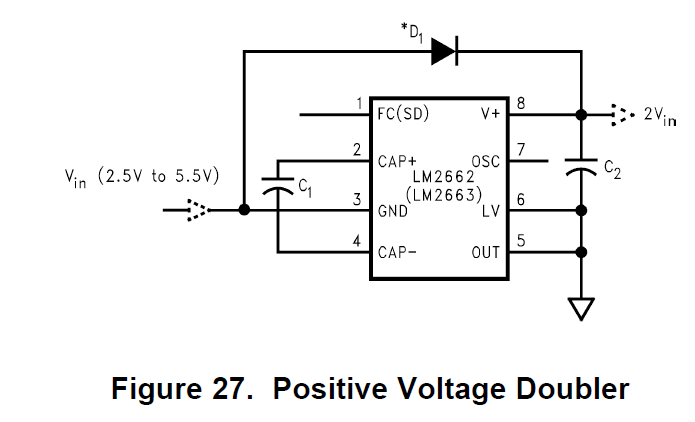

Уважаемые!
В даташите на LM2662 есть вот такая схемка (p. 16):
Собранная схема ничего не удваивает. На вход поступает 5.12 В, ожидалось на выходе не хуже 9 В. Имеется 4.8 .
В описании хитро написано, что нужно, чтобы не включался внутренний диод. НО НЕ НАПИСАНО, А ЧТО, СОБСТВЕННО, ПРОИСХОДИТ, ЕСЛИ ОН ВКЛЮЧАЕТСЯ.
Может, кто-нибудь использовал эту схему? Похоже, что включается именно паразитный внутренний диод.
Внутри КМОП микросхем между их шинами питания находится паразитный тиристор, который включается и закорачивает их, когда ток защиты входа или выхода больше порогового, а его пороговое напряжение эквивалентно кремниевому диоду, поэтому для его шунта паспорт требует Шоттки.
По всему видно, что ток выхода не был ограничен, например, жёсткой коммутацией на ёмкость, микросхема сдохла, а на выходе осталось питание минус падение диода.
Странно, я действительно поменял микросхему, но отключил нагрузку вообще. Строго говоря, она и так отключена, поскольку там имеется схема её включения, которая в начальный момент вырублена.
Почему такая версия, что микросхема просто сдохла? Можно раскрыть?
Я уже сказал — жёсткая коммутация на ёмкость, и Вы это подтвердили.
Navuhodonosor
Но ёмкость-то смешная, 4.7 мкФ.
У типового полевого транзистора размерами 1 мм, которым люди любят создавать себе такие проблемы, сопротивление 50 мОм, значит при 5 В питания ток обходного диода будет 100 А.
Надо заряжать выходной конденсатор через резистор либо вторым ключом, либо выводом микроконтроллера, если нагрузка позволяет, либо перенести ключ на выход.
