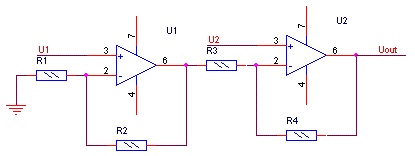

Стояла задача построить схему измерения с большим входным сопротивлением в районе 100 МОм, с точностью измерения сигнала 0.1%. Исследуемый сигнал до 2.5 Вольт выделяется на резисторе 100КОм.
Выбрана такая схема для буферирования и передачи сигнала на АЦП 16 бит ADS8321:
при R3/R4 = R1/R2
Uout=(1+R4/R3)(U2-U1)
Я схему эту реализовал, ОУ прецизионный RAil to Rail AD8572, аналог opa335 только сдвоенный. R1=R3=1kOm, R2=0 Ку=1 схема работает. Но не все так хорошо как хотелось бы. Дело в том что эта схема просаживает исследуемый сигнал. При выходе 1в сигнал после подключения схемы понижается до 0.6 В. Получается сопротивление схемы доходит до 2-10 мОм, точнее не измерить. А должна быть в районе 100 Мом. На резисторе 100 КОм выделяется 1В, то есть ток доходит до 10 мкА в нагрузке. И нужно его осторожненько снять, что бы сильно не просадить на нагрузке. Я вот теряюсь в догадках, что делать?
Может прямо сигнал подать на вход АЦП ADS8321. Если я правильно понял входное сопротивление АЦП 1ГОм.
Или параллельно с резистором, с которого снимается сигнал повесить конденсатор на 1мкф, не электролит. Что бы в нем какой-то ток запасался? Хотя это не спасет ситуацию...

Во время выборки входное сопротивление резко падает.
Возможно только при низкой частоте выборок.
А может это ваш измеритель подсаживает схему?
Кстати, а какое у вас питание? Двуполярное?
ЗЫ Для диф. измерения лучше подходит инструментальный ОУ.

Питание двуполярное +-2,5 вольта. Как и сигнал который поступает на вход этой схемы. Сигнал снимается с резистора подключенного к земле и к выходу установки у которой нет ни ОС ни какой-то стабилизации выходного напряжения ни запаса по току. То есть я один из входов ОУ (U1) сажу на 0 вольт, то есть на землю, а на другой (U2) и подаю сигнал. Сигнал снимается с АЦП на частоте 1 КГц, то есть раз в 1 ms.
По поводу инструментального ОУ не понял.....Если есть предложения разъясни плиз.
sera_os
А зачем такие трудности blink.gif ? Почему нельзя собрать повторитель без единого резистора, и подать на его вход сигнал, выход на АЦП?
Что-то у Вас не то. У этого опера входной ток дают всего 10 пА, что на три (!) порядка меньше тока в нагрузке. А просадка почти вдвое. Что-то не то. Проверьте, исправен ли опер, нет ли там на входе в параллель чего-нибудь. Чем измеряете? В какой точке? Не вносит ли само измерение ошибку?
Если нужно измерять именно ток, то, может, использовать не усилитель напряжения, а преобразователь "напряжение-ток"?

Не, напрямую соединять, имхо, плохая идея. Даже если "развязать" RC-цепочкой. Импульсное потребление из источника сигнала может привести к переходному процессу, который при таких величинах сопротивлений и токов будет не быстрым - пока установится с приемлемой точностью. Хотя, если условия задачи это позволяют... Но я бы не стал. Надо с операционником разобраться, не должен он так себя вести.

Пробовал и просто повторитель на ОУ, но получилось что у него сопротивление внутри не бесконечность. Он еще больше присаживал к земле сигнал. Может с этим ОУ AD8542, что то не то? Он аналог OPA335.
А у этой схемы оказывается сопротивление 150КОм получается, это я расчитал исходя из уровня просаживания. Не понятно почему так просаживается сигнал. В чем ошибка?

А какие транзисторы на входах ОУ стоят? Попробуйте инструментальный усилитель на ОУ TL062 собрать. Там полевые на входе. И в даташит есть схема включения. Ну или поискать из AD со входным током несколько пикоампер.

Попробуйте для сравнения в качестве первого ОУ OPA656 с JFET входом.
У него правда ДД меньше, но для того чтобы определится в чем проблема 74 dB, IMHO, хватит.

Тогда к доктору...Измерить температуру... Там входной ток до 200pA.
А Вам действительно нужен автобалансирующийся операционник? Похоже - нет.
Если - нет, то есть и с меньшими входными токами.
А какое у Вас выходное сопротивление источника? Может Вы хотите очень быстро, а входная емкость не хочет?

Да тут вообще косяк какой-то ! не может ОУ на полевых транзисторах со входным током в пикоамперы подсадить источник сигнала с сопротивлением в 100 ком аж на 40% smile.gif Ну никак не может . Таких чудес в природе не бывает . Такое было бы , если бы мы К140УД1 туда всунули a14.gif

Скорей всего первый оу не тянет 500 ом и просаживается, отчего приоткрывается защитный диод на входе и даёт большой bias. Попробуйте 10к.

Да вы сперва даташит почитайте angry.gif , там указано максимальный выходной ток 30мА, а при 2мА он сможет выдать аж на 100мВ меньше питания!!!!

1) А зачем нужен резистор R1, если R2=0 ? Чтобы первый операционник дополнительно подгружать?
2) Номинал резистора R2 что, тоже 0 Ом? Пардон, тогда и R3 не нужен!

При указанных условиях все должно прекрасно работать. Выходное напряжение ОУ при таком питании 3,75 В. Нужно смотреть саму конструкцию. Может при таких напряжениях что-то куда-то подтекает. Попробуй нагрузить ОУ резистором 10 кОм. В любом случае не думаю что причина в самом ОУ. Смотрите конструкцию.
Может ОУ возбуждается? Если есть осцилограф - посмотрите что у ОУ на выходе, а за одно и осцилограмму на резисторе с подключенным ОУ и без него.

В схеме всё нормально должно работать.
Есть две причины, которые могут дать подобный эффект
1. Высокочастотная наводка - детектируясь в оу. тест - конденсатор параллельно 50к
2. Конечное сопротивление источника питания - очень серьёзная вещь , на высоких напряжениях лечится тяжело. Тест - запитать всё от батареек.

Цитата(smk @ Mar 16 2007, 16:14) *
Умножитель напряжения перерисовать не лишне.
Если есть смысл, а что не понятного в нем? Там таких диодов штук 1000 наверное biggrin.gif ....
Умножитель напряжения управляется амплитудой сигнала постоянной частоты где-то 32 000 Гц в первичной обмотке. То есть не частотой а амплитудой в первичной обмотке, частота постоянная.
smk
http://www.cqham.ru/uu1.htm
посмотрите здесь, может чего понравится... а такое включение трансформатора как у Вас... не надо так делать. или диоды выгорят или транс.
Sergey/Petrovich
Я схему умножителя не делал, я как бы автоматизирую то, что сделано до меня...
smk
Значит что-то там другое собрано. Так как нарисовано Вами не очень работоспособно. Думаю что-то напутано...
jam
Попробуйте запитать оу от батареек и вместо осцилографа тестер - у меня было нечто похожее -
пришлось делать источник питания на феррите 50вн - ёмкость источника получилась меньше 1пф - и помогло, а у нашего транса на 50гц - например тпг - ёмкость порядка 30пф ....
Sergey/Petrovich
Проблема разрешилась сравнительно просто, был поставлен конденсаторный фильтр. То есть конденсатор в паралель с резистором с которого снимался сигнал. Вот этот конденсатор и увел какие то высокочастотные помехи. Так что пока аналоговая часть работает хорошо. Притензий не имею. Всем огромное спасибо за вклад в решение этой проблемы.... smile.gif
