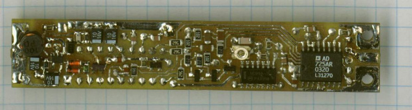

Микрогенератор с кодером PAL AD725. Плата имеет размер 17 Х 90 мм Правда на ПИК.

Яrik
А что то подобное есть для системы СЕКАМ?
