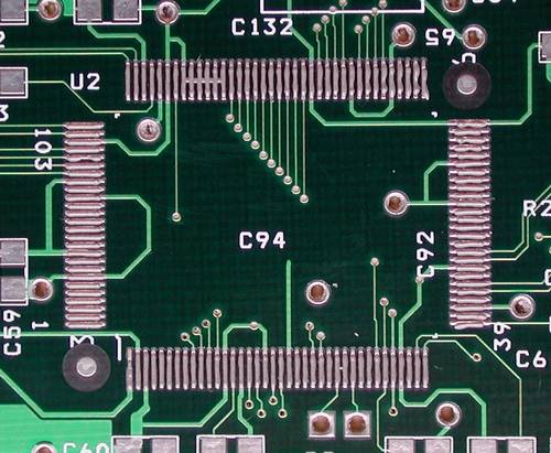

Это фантастика или реальность?
Кто-нибудь может сравнить такой способ с трафаретной печатью?
Цели:
- ремонт
- сборка маленьких серий разных плат

Реально, но на Вашем рисунке паста наноситься автоматом (скорее всего, это автомат монтажа со специальной головкой для нанесения пасты). Это гораздо ниже по производительности, чем трафаретная печать, и, по- моему, по качеству хуже. По- моему, этот способ (на рисунке) применяется в линейке автоматического монтажа после трафаретной печати и после автоматической инспекции для донанесения пасты.
Nektoese
Под микросхемы с мелким шагом может нанести диспенсер только со шнековой подачей (винт Архимеда), т.к. обычным диспенсером, работающем на прямой подаче воздуха получить равномерные мелкие капли пасты достаточно затруднительно.
Соответственно вряд ли можно обойтись просто головкой диспенсера к станку, нужен отдельный аппарат, который это делает специализированно.
Такие аппараты скорее всего меньше 20-ки килобаксов вряд ли будут стоить.
А дальше берем калькулятор и считаем сколько трафаретов за эти деньги можно наделать и не хватит ли этого до конца жизни, пока наконец-то диспенсер начнет себя окупать, в сравнении с их стоимостью.
Кроме того, запрограммировать диспенсер - нужен мозговитый инженер, а с трафаретом справится любой рядовой монтажник. Хорошо, если эти инженеры есть под рукой и так, а если понадобится отдельный - то это плюс к общим расходам.
Такая вот арифметика...

На картинке вокруг микросхемы куча мелких резисторов!
Как в таком случае наносить пасту?
ZZmey
Цитата(TailWind @ Sep 21 2007, 15:35) *
Обычно наносят "колбаску" пасты на все площадки, после запайки перемычки убирают паяльником.

Так разложить пасту сможет только специализированный диспенсер. Чтобы попасть на площадки точно, нужно, чтобы у вас на плате были реперные знаки + в идеале файл самой платы, чтобы его можно было скормить диспенсеру для программирования, либо будете сидеть и учить его вручную на каждую плату.
Что касается трафаретов, то тут варианты следующие:
1) Припаять микросхему паяльной станцией с тонким жалом вручную и не мучиться.
2)Использовать трафарет что-то вроде этого - Трафарет для локального нанесения паяльной пасты и поставить компонент каким-нибудь ручным установщиком и пропаятьв печи.

Цитата(ZZmey @ Oct 1 2007, 14:07) *
По-моему Вы не с той стороны решаете вопрос: если проблема в качественном нанесении пасты и пайке без перемычек-это одно, а если в остатках флюса после пайки, то это сааавсем другое.
Проблема в том, что сейчас такое время, что каждый студент может поднять руку и сказать: "Я фирма, предлагаю услуги поверхностного монтажа". И это не только в области пайки.
Я хочу отвечать за свой продукт сам.
Пайка паяльником приводит к лужам флюса под микросхемами и ошибкам монтажников.
Нанесение пасты через трафарет слишком гиморно и дорого (изделия разные и меняються)
Диспенсер, на мой взгляд, должен делать чисто, и без моего участия.
Установка компонентов - тут всё ясно. Или поставил или нет.
Пайка. Я пробовал паять с "Колбаской" пасты на все выводы. Осталось плохое впечатление.
Это "на удачу".
Если паста нанесена дозатором ровно. Её столько сколько нужно. То припаять можно обычной тонкой насадкой с горячим воздухом. Раз паяльником держалось, будет держаться и так. Да?
ZZmey
Если Вас не устраивает лужа флюса под МС, то может стоит повернуться в сторону процесса отмывки (кстати не вижу разницы между лужей под МС и засохшими остаткоми no-clean )?
Нанесение пасты через трафарет значительно менее геморный и более дешевый процесс, нежели дозирование, это 100% даже при большей номенклатуре изделий.
Диспенсор без Вашего участия вообще ничего делать не будет. Или Вы будете составлять проги и следить за ним сами или придется обучать оператора. Причем "чисто" получится далеко не всегда.
При установке компонентов (и при дозировании пасты) неизбежны ошибки и образование перемычек припоя после пайки, следствие-пропайка вручную и лужа флюса.
После пайки гор. воздухом держаться будет, куда ж оно денется! НО! Запросто можно получить эффект "холодной пайки".
