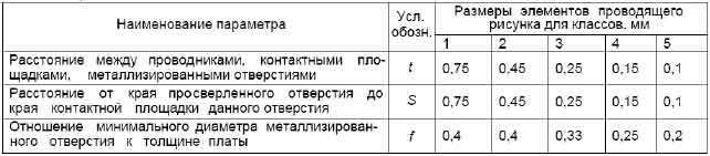

Вот имеется такая табличка из отечественного стандарта ГОСТ 23751-86
Что тут "Отношение минимального диаметра металл. отверстия к толщине платы". Это коэффициент что ли? Да ещё ко всему прочему имеется ввиду диаметр отверстия после металлизации. И как это всё расчитать?
А вы считаете, что взяв ширину проводника 0,2мм Вы получите плату по 3 классу? Увы могу вас огорчить - по ГОСТУ 3 класс 0,25±0,05. В САДе у вас действительно будет все хорошо, но на живой плате за счет погрешностей изготовление параметры платы вылезут в четвертый класс. Для этого достаточно измерить ширину проводника на изготовленной плате. И ни один нормоконтролер плату по третьему классу не примет. Вот так sad.gif
Но может я и не прав. Давно делаю платы заграницей.
