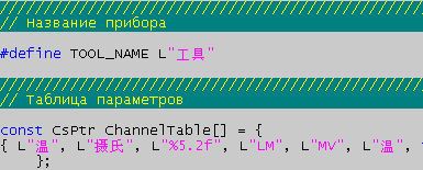

Иногда все же бывают строки на не-английском языке прямо в коде. Про avr-gcc ничего не могу сказать, но по крайней мере i686, x86_64, arm, и под некоторые специфические архитектуры проблем это не вызывает.
