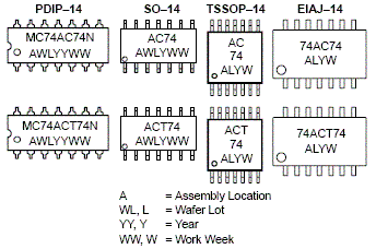

Какие такие секреты? 07.gif Вы о чем? Да нормальные производители почти всегда (за некоторыми исключениями конечно) предоставляют стремятся предоставить полную информацию о продукте. Лишь бы побольше применяли и покупали у него.
Примеры
http://www.onsemi.com/pub/Collateral/MC74AC74_PKG.GIF
