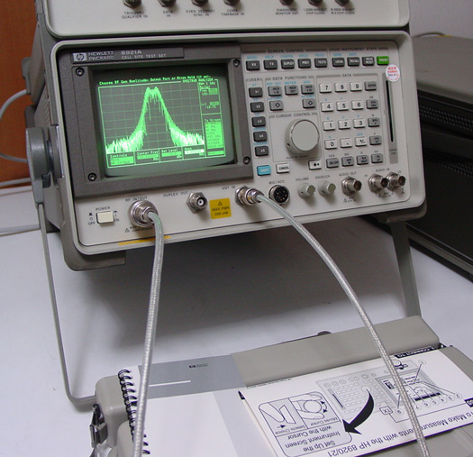

Ребята, тема продолжается, аналогичная проблема, только прибор у меня HP8921A.
Все что можно уже перепробовал но результата нет, на несколько принтеров печать настроить не удалос, хотя в меню прибора есть выбор скорости четности и т.д., даже выбор пяти видов принтеров, но увы печатается "ерунда". Воспользовался сегодня программкой что выше, результат тоже... sad.gif
Может кому удавалось найти какой нидь эмулятор принтеров с протоколом RS232?
Уже неделю в поиске провел, но увы про эмуляторы принтеров с последовательными портами - тишь.
