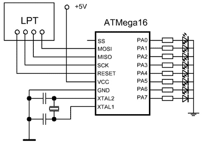

Как управлять ATMega с компьютера, средствами SPI ?
Необходимо твердо в этом вопросе разобраться и для себя уяснить что и как. Поэтому поставил себе следующие условия простой задачи:
Мега, получает с ПК управляющий код (байт), анализирует его и выполняет какое то определенное действие (пускай будет моргать светодиодами на порту). Используется SPI, мега получается в режиме salve.
Схема к данной задачи:
После моих проб, ошибок и советов добрых людей получилось 2 реализации:

Проблема в том, что оба этих варианта не работают, и цели поставленной задачи достичь не удалось :cry:
Прошу помочь, натолкнуть в сторону где можно найти ошибку.

На SS должен подаваться низкий уровень, чтобы SPI работал.

Частоту оценить не забудьте: длительность низкого\высокого уровня клоков должна быть не менее 2 тактов МК.
Цитата(zi4rox @ Apr 6 2009, 22:00) *
Вся загвоздка имхо в прошивке контроллера.
Может быть и в аппаратуре ;) Если AVCC не подключен к VCC, порт А работать не будет. Про SS я выше написал (отердактировал, м.б. не заметили).
andrikk
последовательно сигналам - резисторы Ом по 100, для согласования уровней и SS на GND (mega8 без SS не работает точно, не знаю как 16-я).

Обратите внимание, как вы выталкиваете данные из лпт и как заталкиваете в ведомое устройство, возможно, проблема в этом. Сделайте симметричную команду. Если не сработает, то попробуйте просто принять любой байт и вывести его в портА на светодиоды, сразу будет видно, принимаете вы данные в принципе или нет.

ATmega16 datasheet Rev. 2466R-06/08 says:
AVCC is the supply voltage pin for Port A and the A/D Converter. It should be externally connected
to VCC, even if the ADC is not used. If the ADC is used, it should be connected to VCC
through a low-pass filter.

Дело в том, что mega работает в режиме slaveSPI. В этом режиме должна использоваться нога SS. Это надо не забывать. По ней осуществляется синхронизация. Опыт показывает, что достаточно синхронизировать пакет, а не каждый байт. Тем не менее...
У меня, как я и писал, связь осуществляется посредством ByteBlaster-а. Того же, который используется при программировании в AvReal. Я им пользуюсь, как и многие (спасибо Real-у). В данном адаптере не используется нога SS. В связи с этим ей надо управлять каким то другим макаром. У меня к этой ноге есть доступ непосредственно у самой меги. Чем я и пользуюсь. В противном случае надо реализовать хотя бы заземление её.
У меня SPI используется несколько не стандартно. Я его использую полудуплексно. То есть посылаю пакет меге, а потом получаю пакет ответа. В связи с некоторыми особенностями схемы, а также благодаря моей программной ошибке у меня иногда происходила рассинхронизация между пакетами. Я ввёл дополнительную синхронизацию, дабы обеспечить устойчивую работу. В последствии, когда ошибка была устранена, я не стал убирать синхронизацию, так как убедился в её эффективности. Сейчас стабильность 100% за счёт контроля и повторов.
Разрабатывалась в связи с тем, что требовалось задействовать в изделии ногу RESET. После соответственного прошивания фуза, ISP программирование перестаёт функционировать. Для того, чтобы можно было изделие перешивать, и был написан данный бутлоадер.

zi4rox
Всё вроде делаю правильно, а нужного результата не получаю. Попробую собрать всё в кучу, и описать что получается.
Итак на данный момент код прошивки такой:
#include <mega16.h>
#include <io.h>
#define DDR_SPI DDRB
#define DD_MISO PORTB.6
void SPI_SlaveInit(void)

SasaVitebsk
Тем не менее у вас всё абсолютно правильно. Инициализация верна и приём символа абсолютно верен.
Согласно схемы приведенной в посте 1 у вас SS вывод в обрыве. SS - слэйв селект. При 1 обязательно, и при обрыве с высокой степенью вероятности у вас SPI в режиме слэйв не будет работать. Реально этот вывод у вас заземлён?
zi4rox
Да, я SS посадил на землю - без этого даже кривая передача байта была невозможной

andrikk
попробуйте использовать 4094 (8–STAGE SHIFT-AND-STORE BUS REGISTER).
для Ваших задач, как нарисовано на схеме, самое оно.
SasaVitebsk
Да не может быть никаких затыков. Это не медицина. Здесь всё чётко до безобразия. Включил - хомуты устранил - работает.

Для того, чтобы исключить ошибки связи предлагаю подать на MOSI единицу (если светодиоды зажигаются единицей или 0 - если нулём) и "поискрить" SCK. Предварительно подперев её 0 (поискрить на 1).
Я уверен, что ваши светодиоды - загорятся.
PS: Кстати о порте А. Надеюсь питание на AVCC вы подали?
