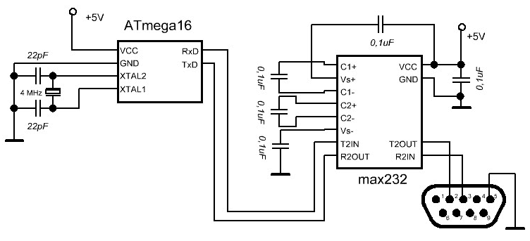

Пытаюсь заставить корректно работать UART на меге для связи с компьютером, и вот что получается:
Исходные данные:
1. Схема по которой это все работает:
* Вот здесь брал описание: http://easyelectronics.ru/svyaz-mikrokontr...erez-rs232.html
2. Прошивка для мк:

%%%%%%%%%%%ýIIIIIIIIIIIùRRRRRRRRRRRò***********ú•••••••••••õIIIIIIIIIIIùRRRRRRRRRRRò©©©©©©©©©©©é•••••••••••õ—%%%%%%%%%%åRRRRRRRRRRRò©©©©©©©©©©©ù•••••••••••õ%%%%%%%%%%%åíIIIIIIIIIIù©©©©©©©©©©©ù***********ú%%%%%%%%%%%ýIIIIIIIIIIIùRRRRRRRRRRRò***********ú%%%%%%%%%%%ýIIIIIIIIIIIùRRRRRRRRRRRò***********ú•••••••••••õIIIIIIIIIIIùRRRRRRRRRRRò©©©©©©©©©©©é•••••••••••õ%%%%%%%%%%%åRRRRRRRRRRRú©©©©©©©©©©©ùŸ**********ê%%%%%%%%%%%åíIIIIIIIIIIù©©©©©©©©©©©ù***********ú%%%%%%%%%%%ýIIIIIIIIIIIùRRRRRRRRRRR
Т.е. - как видно символ 'R' он таки передаёт, но помимо него шлется ещё куча всякого мусора. Откуда он берется и как главное с ним бороться?

Dx!
И схема настораживает - на участке от проца до макса Rx и Tx не перепутаны?

Я не знаю как это получилось, но решил руководствуясь замечанием Dx! поменять местами RxD TxD (от max232 до меги) - и что самое интересное оно заработало! (Хотя я был уверен что при неправильном подключении просто ничего не будет происходить)
Как всегда - все оказалось банально до немогу. Постейшая невнимательность. Всем ОГРОМНОЕ спасибо.

Обнаружилась следующая нехорошая вещь:
При таком соединении:
T2IN - TxD
R2OUT - RxD
UART работает как надо и нареканий нет, вот только на блоке питания спустя 1-2 минуты начинают жутко греться стабилизаторы (кренки)
Навряд ли там уарт такой большой ток кушает, начал искать кз. Схемы проверил, всё прозвонил - нигде нет.
Удалось установить, что:
Если я поменяю местами
T2IN - RxD
R2OUT - TxD
то перестает греться, но и уарт не работает как надо (куча мусора лезет - то что в начале было)
В каком направлении искать сие загадочную пакость?

1)Как уже говорилось, в исходной схеме подключения RxD и TxD перепутаны местами.
Правильное подключение:
RxD (приемник UART МК) <--> R2OUT (TTL/CMOS OUTPUT)
TxD (передатчик UART МК) <--> T2IN (TTL/CMOS INPUT)
RS232 INPUT <--> DB9F-3
RS232 OUTPUT <--> DB9F-2
проверьте еще раз.
2)Оба вывода UART - RxD и TxD нужно подтянуть к питанию +5В резисторами c номиналами 5-10К;
3)Соединить между собой попарно выводы разъема DB9F: 4<-->6 , 7<-->8;
Либо не забывать выключать управление потоком при настройке COM-порта программы-терминала на ПК.
4)На питании МК должны быть конденсаторы. Они у вас не показаны на схеме. Не забыли про них?
5)Проверить правильность частоты кварца. Проверить соответствие настроек UART MK и COM-порта в терминале.
Когда выполните все эти рекомендации, то все должно заработать как положено (если уже не спалили что-то).
