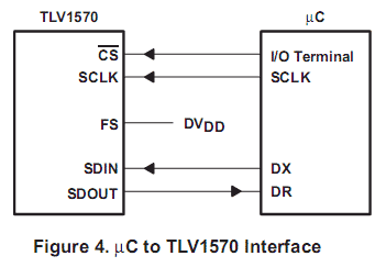

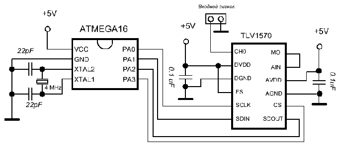

1. Схема подключения:
В даташите структурно это выглядит так:
На деле так:

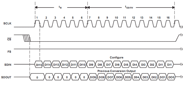

3. Временные диаграммы
Проэмулировал работу прошивки в VMLAB - вроде всё как в даташите:
Диаграмма из ДШ:
Диаграмма из VMLAB (передача [00000000 01000000]):
* насколько я понял чтение данных происходит по спаду.
Признаки жизни
При передачи 16 бит конфига: [00000000 01000000] - я говорю АЦП что бы использовался канал #0. Тогда напряжение, подаваемое на CH0 отобразится на ноге AIN - т.е на аналоговом входе. Путем изменения номеров каналов, и подачи постоянного напряжения туда - убедился в том что АЦП распознает конфигурационные 16 бит, и правильно выбирает канал для оцифровки. => оно живое, оно работает, просто вредничает и не хочет оцифровывать мой сигнал
Перепробывал уже почти всё, на выходе (ADC_SDOUT) всегда 0 оцифрованных данных. Может кто советом поможет?

defunct
Цитата(yod @ May 10 2009, 20:59) *
мне кажется или нет? но ты вываливаешь старшим битом байта вперед, а судя по даташиту надо младшим
По ДШ (по крайней мере на приведенной диаграмме).
DI15 -> SCLK1 (старший - первым)
DI1 -> SCLK15
