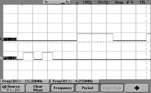

Странно, у меня он скачался нормально. А имеется в виду вопрос, который ставился изначально. Про максимальную частату smile.gif ногодрыганья. Не поленюсь достать картинку из документа.
НА 60МГц частота меандра на ноге 15,38 МГц
