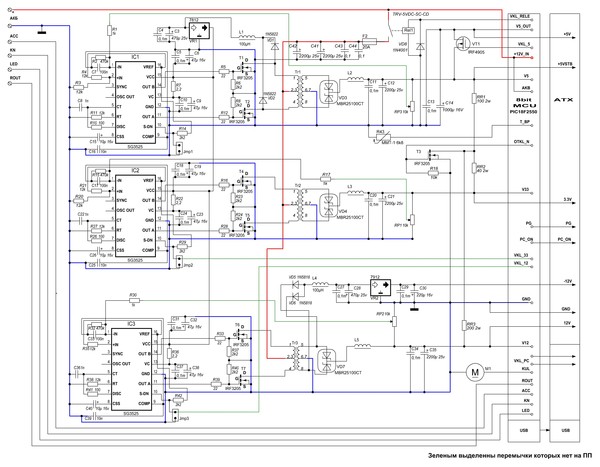

Есть схема, разработанная не мной, но уже собранная другими людьми, работающая.
Схема в аттаче.
3 Пушш пулл преобразователя на 3.3, 5, 12 В.
Ток по каждому каналу по 10А, в пике 15А.
КПД - 80%.
Это в теории.
На практике у меня есть 2-5А,
КПД - 50-60%
При превышении этого тока резко возрастает потребляемый ток, КПД резко падает, падает выходное напряжение, трансформаторы начинают петь.

Схема:

говорите КПД 50 процентов - а остача чего греет?? если свист транса - то дело скорее всего в ОС - поотключите все обратные связи - и посмотрите что будет тогда... да и осцилограммы грязноватые - на токах 5 - 10 ампер провода дадут некислые выбросы..(они как индуктивность)
orthodox
Наверное, транзисторы пробивает каждые полтакта и греет...
Потому что снабберов не видно... Кламперов тоже...
Или я не доглядел чего...
Как ни мотай - выброс гасить чем-то желательно...
А если еще не по хитрому мотать - то может и обязательно...

1.На какое напряжение Ваши ключи и какая амплитуда пикового напряжения на них?
2.Какая частота преобразования?
3. Схема плохо читабельна ( хреновое разрешение), поэтому и спрашиваю, применяется ли режим curent mode (потактовое ограничение тока)?
4.orthodox прав, нет никаких схем клемпирования ни по первичке, ни по вторичке.
