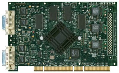

Помогите найти материал про архитектуру ускорителей для видеоадаптеров (организации ускорителей на FPGA/ПЛИС). Может кто занет, где можно найти мануалы, желательно на русском.
smalcom
opengraphics?
PSICH
что типо этого.

nckkm
Цитата(smalcom @ Jun 14 2010, 17:45) *
opengraphics?
как-то opengraphocs вяло развивается... давно на них смотрю.
Хотелось бы уточнения вопроса. Вам нужен просто некий ускоритель для проприетарного девайса или нужен видеоадаптер скажем для PC? Мне кажется здесь есть разница.
Если например Вы хотите составить конкуренцию Nvidia для настольных систем, то несомненно нужно отталкиваться от архитектуры современных дисплейных драйверов. Под Windows нужно читать Windows Driver Kit, драйвер должен поддерживать DirectX 11.
Вообще написать дисплейный драйвер для Windows7 возможно труднее (или так же), чем сделать сам ускоритель.
Да и вообще нужно понимание как работает скажем DirectX и его приложения.
