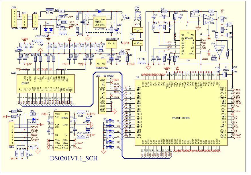

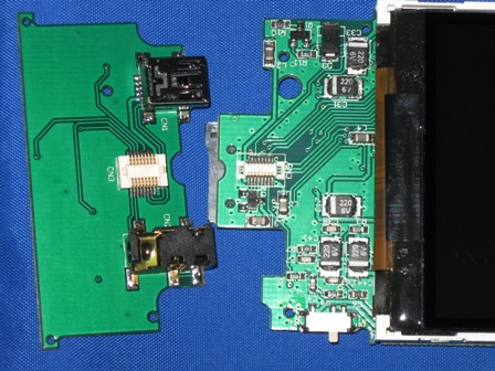

Набрел на интересную штуковину.
DSO201 is a pocket size digital storage oscilloscope fulfills basic electronic engineering requirements. It is base on ARMCortex™-M3compatible 32 bit platform, equipped with 320*240 color display, SD card capability, USB connection, and chargeable batteries. Weighs only 60g!Portable Digital Oscilloscope DIY Kit provides waveform viewing, pocket size and over 2 hoursbatteryoperation. This DIY kit is a open source code. The Schematic, PCB layout and program code is free for re-design. It is ideal for production test, research, design and education.
Upgrade by bootloader via USB
Power supply 3.7V Chargeable Lithium battery / USB
Dimension (w/o probe) 106mm X 55mm X 9.9mm
http://www.wide.hk/pdf/ARM_DSO_M.pdf
Купить можно тут
http://www.wide.hk/products.php?product=AR...l-Oscilloscope#
или на Ebay.
Облегчу поиски сорцев.
Sources Codes

В документации заявлено
Analog bandwidth 0 - 1MHz
Max sample rate 1Msps 12Bits
что противоречит теореме Найквиста/Котельникова.
При частоте квантования 1Msps аналоговая полоса не может быть больше 1Msps/2 ,
а чтобы видеть красивый синус нужно хотя бы 1Msps/10.
Кому нужен осциллограф с полосой 100КГц? Игрушка из 20 века.
У осциллографов Tektronix типовое соотношение: частота квантования 1ГГц, аналоговая полоса 100МГц.

В Tektronix аналоговую полосу определяет не частота квантования 1ГГц, а полоса пропускания аналоговой части осциллографа,
которая ну очень влияет на стоимость прибора
В целом знаю людей, которые были бы рады такой игрушке с полосой 100КГц
Знакомый занимается кардиографами и риографами.
Карманный осциллограф, который отвязан от сети - это довольно полезная штука
Или для УНЧ
Тут скорее вопросы к цене и качеству той самой аналоговой части

Да никакая там аналоговая часть. Его давно продают, и на e-bay тоже. Есть любительские конструкции сильно лучше. Но как кит - процессор, индикатор, клавиатура,- сойдет. Только как к нему аналог - АЦП - ОЗУ прикрепить, не знаю. Скорее всего, новую плату делать придется. Смысла почти и не остается...
