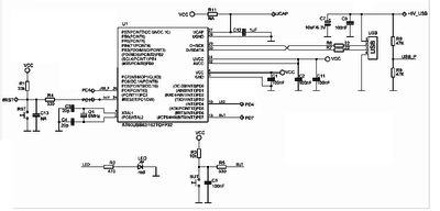

Попытался вот сократить схему по Владивольт'овской схеме, лишнего убрал или нет?
Xenia
Еще можно подсократить:
1) VCC объединить +5V_USB. Вроде бы это одно и то же, если схема будет питаться от USB. А то после отрезания переключателя USB/EXT линия VCC повисла в воздухе.
2) Нафиг делитель, вырабатывающий USB_P, и цепь к PC4. Что-то я в упор не понимаю ее назначения. Если кто понимает - просветите.

R11 - долой. R8 R9 также не нужны для этой задачи.
Вопрос для домашней проработки -- каким образом микроконтроллер получит питание (цепь Vcc)?
Светодиодов побольше, будет нужно.

Это понятно. Ну а зачем нужно что-то на PC4 подавать? В чем функционал?
Владивольт
При питании от внешнего источника отслеживать подсоединение к хосту. "Я так думаю".
Xenia
В отсутствие подсоединения USB кабеля, МК все равно будет мертв, т.к. лишится своего питания. - Некому будет отслеживать, что USB отключили. А если МК работает, то это гарантия того, что питание на USB есть. Поэтому на PC4 он всегда обнаружит высокий уровень.
Может быть линия и имела смысл, когда питание было внешним. Но вы же сами отрезали такую возможность. А раз так, то уж режьте до конца.

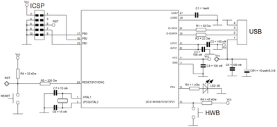

Вот схему чуток доделал, но осталось несколько вопросов:
Подойдет ли Кварц на 16 мГц?
И что делать с С8? Неясно, какие у него параметры, да и мб его просто выкинуть?
Все ли нормально в этой схеме?
Владивольт
На схемах электрических принципиальных при пересечении и примыкании соединяющихся проводников принято рисовать точки (залитые кружочки) с тем, чтобы отличать от просто пересечений несоединяющихся цепей.
R1 R2 -- нечто напутано, см. исходную схему
16 МГц - да. C8 - можно не ставить, можно от 1 до 10 нФ, но в этом случае уменьшить R6 до 5k1

А, ну да, с точками забыл, но там пересечений у меня нету=)
Ах да, R1 и R2 перепутал) Во всяком случае в даташите к AT90USB162 написано, что надо ставить там 22 Ом резисторы.
Вот теперь все ок должно быть?
UPD
И да, как я понял, 3й пин на ICSP разве не к XTAL1 должен быть подключен? Потому что, как я посмотрел, он туда должен идти.. Во всяком случае, этом программаторе он туда должен быть подключен... Или там таки по необходимости?

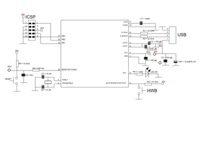

Попробовал... Собрал, подключил. Как итог - на Windows 7 устройство не видать, какие бы "па" я с кнопками не делал на плате + через примерно пол минуты после подключения все остальные USB устройства перестают работать(до перезагрузки)
На Linux вообще никакой реакции(устройства вообще нигде не замечено).
Что пробовал - проверил, не замкнуто ли чего. Нет, все ок, все нормально спаяно.
Грешил на то, что мог перепутать распиновку USB порта - перепаял, но ничего не изменилось.

PPS Было кз, по всей видимости.. Терь винда видит, что что-то воткнута в USB, но понять что - не может, и на это что-то Amtel'овские дрова не встают=(
И Сильно греются usb-коннекторы на входе и выходе...
Doneko
PPPS Забыл припаять 2 кондера по 15 пФ после кварца.. Теперь девайс вообще никак опять-же не видится, но теперь хоть остальные девайсы не отрубаются.

да, я слышал, что только последняя прошивка(бутлодер) поддерживает кварц на 16 Мгц, вот хочу залить через программатор последнюю прошивку (бутлодер),но почему-то не видит программатор девайсину..
aaarrr
Еще и еще раз проверьте монтаж. И посмотрите, не отожгли ли питание у того порта, куда подключалось устройство.
grolur
А зачем кондёр С2? Если делаешь питание 5 вольт, то питание от USB подаёшь напрямую на контакты 4, 31 и 32. Контакт 27 так и оставляешь через кондёр на массу. А если 3,3в, то питание надо заводить только на 31 контакт, а 4 и 32 питать с 27. Правда в оффдаташите пишут что 5 вольт от с внешнего питания, х.з. И еще если кварц на 8Мгц то 3,3 достаточно, а на 16 надо 5 вольт.
