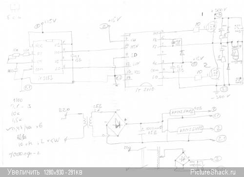

Народ! Всем привет. Есть схема
с ir2153 все шикарно, работает как надо, оба сигнала выдает, а вот с ir2110 какая-то беда...нет ни одного ни другого выхода!
ЗЫ: выводы 13 и 2 закорачивал, не помогло...кстати по даташиту непонятно, они должны быть закорочены или нет, ведь это вроде как высоковольтная и логическая земля?, везде их вроде каротят....хелп кто в теме
Ну если при самом первом включении соединения между выводами VSS и COM не было, то м/с видимо уже того... дала дуба. laughing.gif Причины см. в datasheet IR2110, табличка Absolute Maximum Ratings.
phaethoNN
при перывом включении закорочено было...и всключение включением в общем то не назовешь, т.к. силовую часть я еще не подключал
rezident
Как говорится, в электронике чудес не бывает. Проверяйте свою схему в реале. Она у вас на макетке выполнена? Соединение проводами?
Кстати, на выходе стабилизатора по цепи +15В явно не хватает конденсатора. Точно также как не хватает их непосредственно возле выводов питания обеих м/с.
phaethoNN
да, собрана на макетке...и в реале осциллом потыкал уже куда только можно, ощущение будто она мертвая, на вход все идет выхода ни одного...
