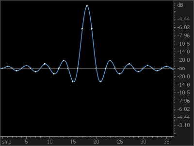

Half-band filter — это низкочастотный фильтр, а значит его ИХ представляет собой приблизительно sinc-функцию. Как известно, sinc-функция периодически обращается в 0. Например sin(kπx)/(kπx) обращается в 0 в точках x = m/k. Для half-band фильтра k = 1/2. Таким образом, он обращается в 0 в каждом втором отсчёте, см. график ИХ:

Если обнулить каждый 3-й отсчёт у произвольного фильтра, то получится полная ерунда.
Правильная формулировка такая: существует класс НЧ-фильтров со срезом 1/3 частоты Найквиста, у которых каждый третий коэффициент ИХ равен 0. Их можно назвать "третьполосными фильтрами".
