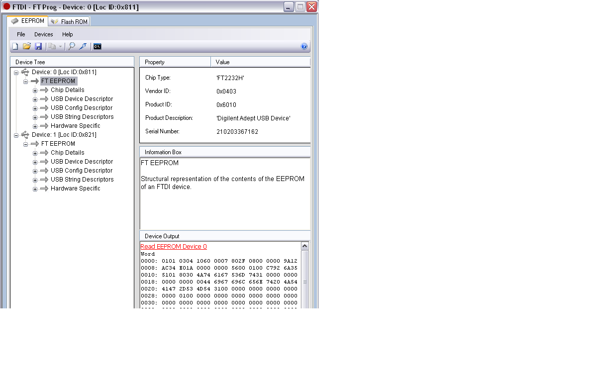

Значит ни кто не использует SMT1 на FT2232H получается? Я сомневаюсь, что если я залью данные, как пишет rloc в свой программатор - он не заработает.
Попробовал залить туда данные, как написано на форуме микроконтроллера =>
В результате - FTDI - неадекватно пропарсила данные. Поскольку FT-Prog почему-то записывает Product Description через 1 байт.
Итак....на текущий момент я считаю, что:
1. Product Description: Digilent JTAG-SMT1 , Manufacturer: JtagSmt1 , Serial Number: 210203367162 , ID: FT
2. По портам = все два в режиме 245FIFO и драйвер D2xx
Вот в такой конфигурации записываю по FT-Prog данные - impact девайс не распознает. В списке устройств win показывает, что Составное USB устройство + 2-а порта А и В находит.
Предлагайте свои варианты заливки EEPROM или конфигурации...Можно в hex виде - или как удобно - буду пробовать.

Все правильно пишут, но на приведенной картинке только половина дампа - как раз пользовательская зона.
Там, где "через один байт" - штатные Unicode строки идентификации FTDI. А на картинке - пользовательские, проверяемые плагином.
Перешивать пользовательскую зону FT_Prog не может, надо делать свой софт (или найти готовый, который умеет).

Так программатор-то есть..я просто не могу догнать что в eeprom шить, слегка запутался с этими областями. Есть ли дока с описанием областей (а то в ДШ на FTDI - про EEPROM только две строки написано)? Напишите, пожалуйста, полный dump памяти - я залью.

В общем в край меня запутали.
rloc - пишет, что у него пользовательские данные начинаются с адреса 0х50 до 0х7F (причем память, видимо, 2к стоит типа 93с56).
Вот полный dump моей памяти, у меня 94c46 стоит (1к), данные записаны через FT_Prog.

Так вот, здесь как раз user-space или совсем маленькая, или все-таки FT-Prog умеет писать пользовательские данные. Еще надо отметить, что текстовые данные записаны в unicode. с адреса 0x1D и аж до 0х6С - все записал FT-Prog из полей Product Description , Manufacturer, Serial Number соответственно.
Так все-таки какое должно быть наполнение памяти?
Или надо больше ставить на 2к eeprom, чтобы в нее больше user-data поместилось?
