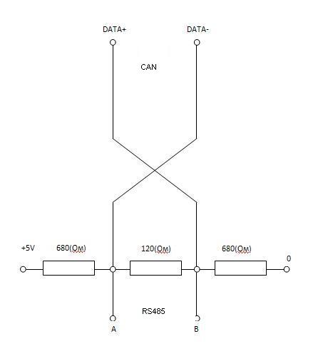

Приветствую. Я не гуру в электронике. Недавно начал знакомиться с CAN и пока не до конца понял с чем связался.
Есть необходимость считать данные передающиеся по CAN шине с определенных датчиков. Пока просто считать и посмотреть в каком виде они идут.
Вопрос: обязательно ли использовать подобные адаптеры
Или можно просто подключить её порту и получать данные? В этой статье пишут о преобразовании CAN в RS485, по несложной схеме -
Но при подобном подключении, в порт приходит совсем непонятный набор данных, который особо не меняется при изменении состояния передающего датчика.
Реально ли получить адекватные с помощью такого преобразования?

QUOTE (redmi @ Sep 8 2015, 06:22) *
Нет, поскольку Вы подключили CAN к UART. Начните с попытки осознать тот факт, что физический уровнь CAN и протокол CAN это разные вещи.
Подскажите, какое устройство нужно купить, чтобы подключиться к CAN шине, физически к 2м проводам и получить от туда данные на ПК через USB?
Не совсем понятно, почему в таких адаптерах 9 проводов, если мы физически имеем только 2 провода
0. напрямую на сом-порт подключить нельзя. никак.
1. чтобы просто слушать шину - купить любой самый дешевый китайский переходник.
возможно он будет не успевать принимать некоторые пакеты, но общую картину на шине увидеть можно
2. разъем db9 используется исторически. на CAN там приходят 2 контакта плюс земля. описание контактов есть в документации на переходник.
